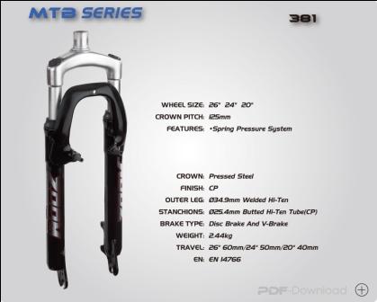

Там надо снять две заглушки на короне (с левой и с правой стороны) внутри с каждой стороны будет по одному болтику под шестигранник, если не ошибаюсь под 6мм. (можно уточнить посветив туда фонариком) ключь нужно достаточно длинный, я делал самодельный: обрезал старый ключь длинной около 2см и приваривал его к пруту 8мм длинной около 25см а вторую сторону прута загибал г-образно для рычага.

да, вилка типо такой)
TOP GUN
скрипов нет, но ход уменьшился
где то миллиметров 20-25 всего лишь

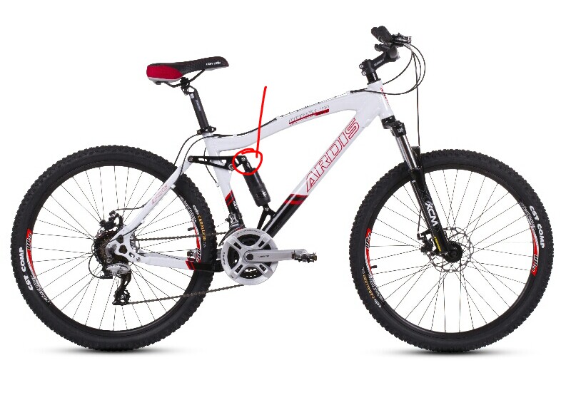

Всем привет!У меня новый и первый двухподвесный велик.И напервой проездке у меня создалось впечатление,что рама сильно проседает,мне бы хотелось чтобы он меньше пружинил.И в связи с этим появилась куча вопросов и один из них:как конкретно этот амортизатор регулировать?Что конкретно подкручивать и где?Для регулировки его нужно снимать или настраивать непосредственно на раме?Ребята,это мой первый двухподвес,я раньше этих деталей даже в глаза не видел.Не судите строго и пожалуйста помогите..

Повідомлення geraperez » 31.7.14 16:33
Название другое,а сам амортизатор такой же точно(пружинный).
И ещё (фото)где обозначено кружком в соединении где крепятся болтом есть люфт.Я думаю что это не есть хорошо...

Фото крупным планом в начале обсуждения.Я уже писал.Название у него другое,а на вид в точности такой же.

В этом аморте пружина закрыта кожухом. Жесткость аморта регулируется предсжатием пружины.
Если я правильно понял по фото - то с той стороны где вы отметили красным крутить корпус.
По часовой стрелку- жестче
против - мягче.
Снимать для этого не надо.
Хотя уровень компонентов не высок. По возможности люфт стоит устранить.
Возможно болт плохозятянут.
Но если нет - то проблема в бушинге - то во что на аморте вставлен болт.
Тут по фото не разобрать. Если действительно люфт в нем - то тут возможно искать токоря чтоб выточить такой бушинг.

Спасибо!Удалось сжать пружину и стало жеще.Ущел люфт в верхнем бушинге,но не полностью.Для того чтобы затянуть пружину пришлось снять амортизатор,и крутить прот часовой стрелки саму чашку и хрень с отверстиями которая упирается в раму. По первому осмотру мне кажется что болтается болт в бушинге...Ну как,не сам болт,а то во что он вкручиваеться.Или болт не достаточно широк или бушинг великоват..Затянут до упора.Дальше некуда,как не крути.До рамы не достает.А в нижнем креплении наоборот стерло краску и гнет рамку...То есть маловат сам болт по длине...
