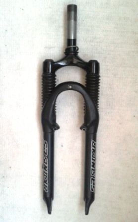

Где можно нарезать резьбу на штоке вилки?

Меняю на Бергамонте вилку и там кольца на резьбу садятся, а вынос Г-образный вставляется в шток вилки...

на картинке вилку, которую хочу поставить, а Бергамонт - beluga

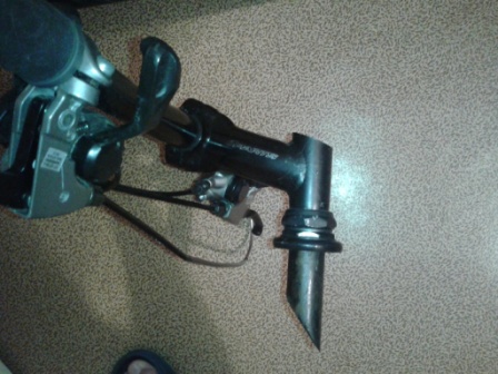

вот как оно выглядит

мне одному показалось, что у него рама дюймовая ?

По ходу, действительно, будет быстрее поменять вынос и рулевую, чем найти человека с инструментом-оборудованием для нарезки резьбы на штоке новой вилки. Да и хватит ли "тела" на штоке - вопрос...
1-1/8 резьбовая рулевая существует. Но замер диаметра штока штангель-циркулем не помешает

Диаметр штока мерял - одинаковый, а вот длина требует резать шток на 10см, нужно купить вынос с кольцами и не паритсься
По-моему она только такая и существует! У меня на двух немецких великах именно такая вилка (резьбовая 28.6мм), и вынос, как у ТС. Раньше был Comanche Prairie и там все так же было.
И вот при желании поменять вилку я столкнулся с аналогичной проблемой - нужно нарезать резьбу на штоке. По другому никак - шток ровно той длины, что и на резьбовой вилке, из рамы торчит на полтора см - только под гайку, вынос тулить некуда. Вилку купил б/у с уже обрезанным штоком. Кроме того возможна еще проблема с впихиванием невпихуемого: внутренний диаметр штока 24.6мм а диаметр выноса, который туда нужно впихнуть 25.4мм... Т.е. нужно кроме нарезания резьбы с внешней стороны штока слегка проточить его изнутри, т.к. толщина стенок штока не 1.5, а 2мм. Все эти фокусы можно произвести на токарном станке, но как вставить в патрон вилку?

Диаметр штока меняемой вилки, такой же как и стояла.По этому не вижу проблемы купить вынос, возможно сразу с рулем, обрезать кусок штока и все установить)

Да Германия тут ни при чем - на вилку без резьбы вынос оказывает большее воздействие на излом сверху - вот шток и делают прочнее, а на резьбовом такого эффекта нету, т.к. вынос крепится внутри штока (и плюс еще рамы). Попробую на Юности поискать соответствующую плашку - если повезет ее купить, буду заниматься нарезкой вилок на коммерческой основе :) если нет - повешу купленную вилку на стену и буду любоваться творением марзоччи...
Интересные расценки на эту услугу в Запорожье (цены в рублях - видимо только для клятых москалив): "Нарезка резьбы на вилке (1дюйм, 1-1/8дюйма) 1см - 10 000 руб" http://www.drivecity.com.ua/service/80-velomasterskaya
Получается, что при цене ~$300 за см для нарезки одной вилки где-то штуцер зелени надо приготовить :lol: (Видимо нарезают ее маникюрными пилочками специально подобранные девственницы :) )

Облазил Юность - сказали, что плашка нестандартная - можно даже не искать. Нашел нарезку 1,1/8" резьбы здесь: "Екстремстайл" ул.Глубочицкая, 53. Телефон: 251-71-11, но и цена "экстремальная" - 200грн. Я за такие деньги этого делать точно не буду, но может кому-то интересно. Кстати на м.Черниговская напротив олимпийца есть нарезка дюймовых штоков по цене 10грн за см. (Там нужно всего-то 2-3см)

Я же написал: шток сверху выступает из рамы только на высоту гайки (~1см) - некуда вынос цеплять!

хм, длинючий стакан (

Не надо ничего нарезать.
Люди прекрасно фиксируют безрезьбовую вилку в раме без якоря и колец. Есть специальные хомуты для этого. И используют шток-вынос с клином, как на резбовых втулках.
http://problemsolversbike.com/products/ ... t_spacers/ Больше ничего не нужно, в продаже есть такие и от других фирм.

Не надо ничего нарезать.Люди прекрасно фиксируют безрезьбовую вилку в раме без якоря и колец. Есть специальные хомуты для этого. И используют шток-вынос с клином, как на резбовых втулках.
Я думал над этим, есть две проблемы: во первых внутренний диаметр штока на 1мм меньше, чем нужно, чтобы всунуть старый вынос; во вторых глядя на этот хомут с трудом верится, что он будет держать также, как гайки, и при этом невозможно будет затянуть вилку и она будет люфтить (это как раз делает винт, вкручиваемый в ромашку). Имел аналогичную проблему на безрезьбовом велике, где не хватало колец под выносом - как мы его ни сжимали руками, чтобы затянуть, при использовании переднего тормоза вилка начинала гулять взад-вперед. Тогда это решилось простой добавкой двух колец, а с таким хомутом затянуть будет нереально. К тому же стакан на раме резьбовой вилки не расширяется кверху и к низу, как на безрезьбовой, что делает невозможным полноценную переделку (нужно вместе с вилкой менять и раму). Так что единственный правильный выход - нарезать резьбу.
А теперь похвастаюсь немецким качеством: не смотря на то, что купил свой вел б/у за сущие копейки (дешевле вилки марзоччи), но местами просматривается deore и качество металла в нем оказалось на голову выше, чем в этой хваленой вилке: начал накручивать на шток гайку и она проделала резьбу, не пострадав при этом - шток на вилке ну прямо китайский говнилий; теперь даже стремно будет ездить на изделии такой "крутой" фирмы... И еще на алюминиевой короне есть следы потертости, как от напильника - предыдущий хозяин утверждает, что от гидролинии переднего тормоза, капроновая оболочка которой осталась в полном порядке! (Подозреваю, что на самом деле для нас марзоччи делают далеко не в Италии).
2ТС: если у Вас штока много, и старый вынос протискивается в него, то его можно зажать в токарный станок и нарезать им резьбу там, где она должна быть, а потом отрезать лишнюю часть штока (зажатую в станке). Будет дешево и сердито, а то платить 200грн вышеупомянутым крахоборам - это на любителя...
Шток наверное аллюмниевый, для облегчения. Никто же не думал что тут будут колхозить резьбу на вилке которая для этого не предназначена.
