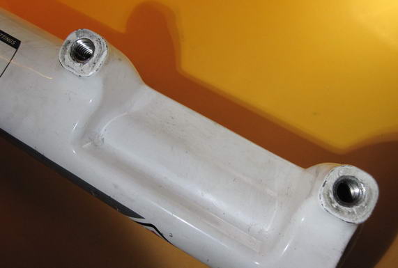

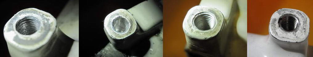

С позволения Тоши - микрофотоотчет :)
Убитая резьба - рассверливание отверстия - нарезание ремонтной резьбы - установка на фиксатор вставки:
Итого:
