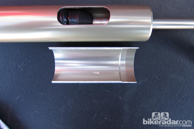

На соседнем форуме немного просветили относительно нового СолоЭйра. По крайней мере речь шла о Ребе.
Суть в том, что в данном солоэйре нет перепускного клапана между позитивной и негативной камерами, а перепуск воздуха происходит благодаря .... проточке на внутренней стенке ноги. :D
На рисунке видно, что внутренний шток не является воздухопроводом, как, например, в дуалЭйр, а камеры сообщаются через канавку в ноге (отметил красным) в тот момент, когда вилка находится в покое и поршень позитивной камеры (он же разделяющий камеры) находится напротив нее.
Согласитесь, идея проста до безобразия. Хотелось бы попробовать, что оно из себя представляет в деле. :smile:
судячи з цього, таки не можна, адже проточка для різних ходів має знаходитися на різних висотах.

RealIce
Повідомлень:2358
З нами з:3.4.08 11:53
Skype:realicegsm
Re: 2013 RS REBA RLT 100 - можно ли раскачать на 120
Повідомлення RealIce » 2.3.13 17:07
Вроде проточка не может переместиться - она на ноге. А меняется только длина штока поршня. Те раньше ставилась проставка и поршень изначально сильнее вдвигался в ногу. Теперь начальное положение нельзя менять из за проточки. Так что сменить ход можно олько поставив поршень с более коротким/длинным штоком

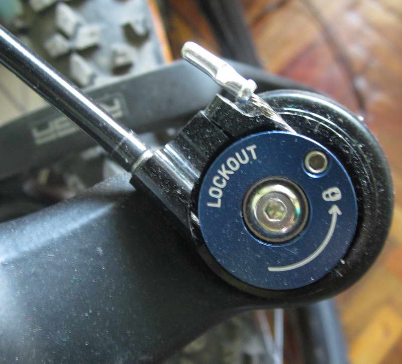

Тут проблема може мати 2 причини. 1) Перша причина - банальна: це те, що Рокшоковські вилки 2013 року з блокуванням на рулі (поплок і пашлок) маютть дещо змінений порядок блокування/розблокування. Якщо вилки до 13-ого року першопочатково знаходяться в розблокованому стані і заблокувати їх можна натиснувши на монетку. То з 2013 вилки знаходяться в заблокованому стані і для їх розблокування потрібно натиснути на монетку (тобто якщо взагалі не ставити монетку на демпфер, то вилка буде постійно заблокована):
Аргументами цій версії є те, що сег в 5 мм є нормою в заблокованому стані і те, що навіть якщо буде накачана лише позитивна камера (а у мене один раз так вийшло) - то вилка в розблокованому стані все одно працює, хоча на дрібні і середні нерівності дуже погано реагує.
2) Друга причина - брак виробника (хоча це малоімовірно).
