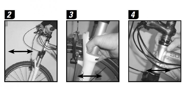

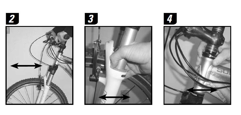

Re: Непонятный люфт
Повідомлення RealIce » 27.4.13 20:20
Так проверял? как на картинке 3
Чувствуется как нога в штанине люфтит?
попробуй держа вилк за ногу (можно перевернуть вел) пошатать колеса из стороны в сторону. Люфт есть во втулке?
С люфтом в ногах встречался пару раз на почти новых вилках. Правда едва ощутимом.Бушинги то новые но скорее всего бушинги плохо посажены.
На обеих вилках люфт был убран при плановой переборке. Как механик выразился "бушинги почти новые, я их просто подсадил"
