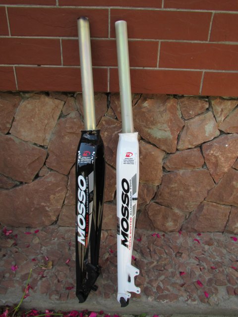

Дорогие форумчане, помогите с советом! Стоит ли менять стоковою Suntour XCT на веле Kellys Viper 5.0 на регидку Mosso Disc? Все равно Сантур дубовая, а Моссо легче больше чем на килограм. Тем более катаю в основном асфальт с редкими выездами на укатанные грунты. Сильно ли изменится геометрия и посадка на веле?

Не изменится. Моссо длинее, в смысле выше. Вот смотрю на нее щас- зазор от колеса до рулевого стакана см 8

Натыкался на жалобы по качеству на Mosso. Расшатанные и сломанные штоки.
Поищите на Харьковтуристе.
Но есть люди которые пишут что катают уже +10 К и все ок

изменится-изменится. Короче Моссо сантиметра на 4. 2 "скинем" на просадку (сэг) пружинной вилки, останется еще 2. Рулежка станет чуть острее, на разгон велик станет чуть тупее.
