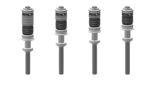

http://cdn.sram.com/cdn/farfuture/G-dof ... manual.pdf
p.s. молодші моделі solo air xc32,recon,sektor зганяються проставками
В старом соло-айр меняется проставками, но оно и раньше так было.

Совершенно верно Завтра смогу выставить фото.
По solo air xc32
80мм 100мм 110мм 120мм
