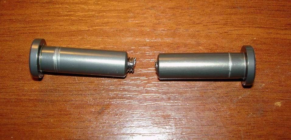

Ну, продолжение темы :) Кароче, башинги которые я заказал, по диаметру чуток больше чем нужно, видимо, арио разных годов имеют разный диаметр башинга (или меня кинули на ебее). Но суть не в этом, для временной компенсации люфта просто подложил в нужное место кусочек тонкого металла и скрутил назад.
Ну и пока скручивал назад, сломал вот такую штуку (см. вложение) :(
Она стягивает две половинки коромысла в том месте, где они (половинки) через подшипники опираются на подседельную трубу рамы
Представляет из себя две одинаковые эээ штуки из алюминия, в одной из которых был выступающий винт а во второй резьба. Теперь в каждой по винту...
Разовьём тему: чо дальше делать :)))) велосипед выбрасывать жалко. Собственно,
1. Точить эти штуки заново.
2. Как-то вывертеть остатки винта из обеих половинок и заменить только резьбовую часть (но сидит зараза очень плотно, а ухватиться не за что практически)
3. Купить где-то готовые (ебей молчит по запросу модели велика, и не удивительно, ему лет 10)
4. Может у кого-то валяются подходящие/или кто знает где купить такую деталь. Тешу себя надеждой что они не строжайше уникальны для одного единственного подвеса в мире.
Алюминиевая деталь такова: диаметр тела 10.5 мм, шляпки около 15 мм (в шляпе углубление под шестигранник 6) длина от шляпки до торца 32 мм (полная 35 мм без винта), резьба внутри М6.
п.с. обещал же в выходные драматичную тему...
havrick
Повідомлень:1010
З нами з:10.11.12 17:02
Skype:dimetikon
Re: Rockshox Ario замена башингов
Повідомлення havrick » 18.1.14 21:02
И снова великий инжынер Гаврик выходит победителем стихии (интересно надолго ли)! Нагрев строительным феном, мне удалось вывинтить из левой (на рисунке сверху) половины вклееный туда герметиком винт, а из правой удалось его выкрутить благодаря тому, что резьба была и так довольно свободной, просто пропилив дремелем паз под отвёртку в торце сломаного винтика. Теперь у меня есть два относительно целых и рабочих алюминиевых пальца, так что, в общем-то, я просто туда вкручу новый кусок шпильки и на этом тему про сломанную ось можно считать закрытой. Ура мне, спасибо всем кто затаив дыхание сочувствовал.

Можно вкрутить кусок шпильки, можно доработать конструкцию - просверлить насквозь обе половинки и стягивать болтом с гайкой снаружи. Профиты - болт легко заменить, если он лопнул, или слизались грани. Башинги можно выточить капролоновые по месту. Или см ЛС по поводу обычных.

Да, насчёт сквозного болта я тоже подумывал, но пока верну как было, с куском шпильки. Я просто сделал глупость, увидел что шестигранник аж на 6, да и попытался затянуть сообразно размеру ключа, а болтики-то М6 по существу имеют головки под шестигранник 4 неспроста, а чтобы их дятлы вроде меня не затягивали до хруста... Теперь просто на фиксатор резьбы крутить буду, а не на сильную затяжку.
