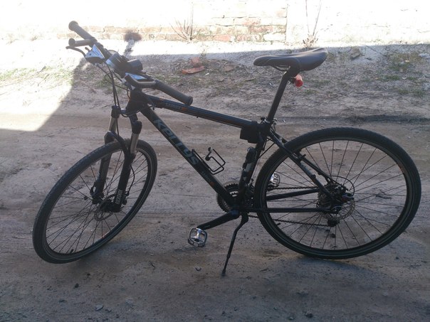

MillsMess
Повідомлень:12
З нами з:20.5.13 18:55
Re: Мягкая вилка для кроссового вела
Повідомлення MillsMess » 1.4.15 17:05
Как-то так)
