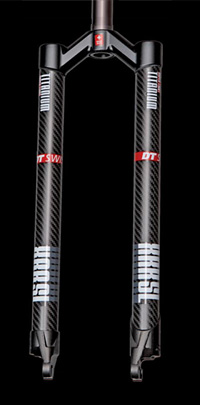

Жесткая вилка для бюджетного байка это простое но хорошее решение.
да есть и для не очень бюджетных
интрестно у нас реально такую купить ?
на оф caйте я так понял 199енотов хотят
P.S рама на шкафу у меня подходяшая уже есть :).

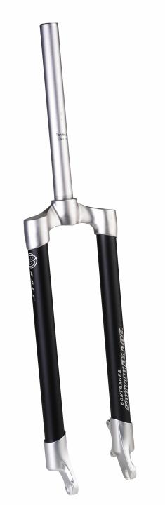

А есть и совсем хорошие:
:anti:
