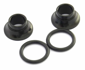

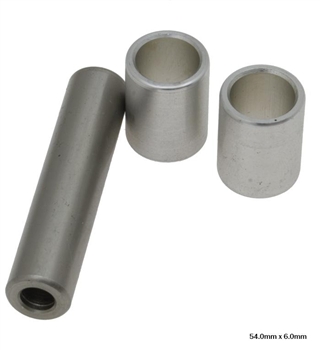

Исходные данные.
1. Имеем раму сосис - мой Ардис ХТЯ с 140мм хода.
2. Стоковый задний амморт Маниту Радиум 200 х 50 мм.
3. Амморт ДТ ССД190 200 х 55 мм, который пытаемся впихнуть на эту самую раму...
По ходу все намана, но возникла проблема с бушингами...
Стоковые от ДТ Уже, чем расстояние между "ушками" на раме.
На раме "ушки" передние (27,4мм) задние (37,4мм)
Не хватает где-то в сумме 1,5см и там, и там...:(
http://smotri.te.ua/148579" onclick="window.open(this.href);return false;
http://smotri.te.ua/148580" onclick="window.open(this.href);return false;
http://smotri.te.ua/148598" onclick="window.open(this.href);return false;
Задним умом понимаю, что так оставлять низзя, поэтому задаю вопросы.
1. Можно ли туда поставить шайбы-проставки БЕЗ бушингов до получения нужного расстояния (думаю, что вряд ли, так как будет люфт подвески)?
2. Родные бушинги ДТ немного "входят в амморт - можно ли к ним ДОставить шайбы-проставки (п.1.)?
3. Стоит ли заморачиваться с выточкой "на стороне бушингов по чертежу (снять мерки с "родных" и "добавить" им ширины?
4. Звонил в ХХХ - те говорят, что возможно (?) будет доставить под заказ через месяц...

Когда я столкнулся с аналогичной проблемой - пошел на землячку, попросил передать Гене два аморта - один образец, второй новый, и по образцу к новому выточить башинги.
Времени заняло точно меньше недели (точно не помню), по деньгам вышло недорого, тоже точно не вспомню.

Вообще не вижу проблемы доставить шайбами до нужной ширины. Внутренний диаметр родных ДТшных башингов диаметру оси соответствует? Аморт болтается только _вдоль_ оси? Тогда - шайбы, дешево и сердито. Ну, понятное дело, надо проследить, чтобы перекоса не было (по обеим осям шайбы стояли симметрично), а то убьешь аморт :)

На Птичке или Юности. Только смотри, они могут попадаться с заусенцами по краям, тогда надо будет осторожненько подрихтовать. Или напильничком :)

А чё со старого аморта их снять и на этот поставиь. Никак? Выбил со старого вбил в новый и всё. Или ты старыйы спулил с ними?

Кстати да, об этом никто не подумал и не посмотрел какие там диаметры ;-)
Диаметров под бушинг бывает два стандарта, 12.7мм и 12мм, если вдруг повезло и у дт такой же стандарт как у маниту - просто переставить бушинги и все.

Я подумал. И попытался. Не получаиццо...
У ДТ плавное сужение...[
У РШ резкое:)...
По диаметру вроде идентично, по ширине не получаиццо... :molba:
