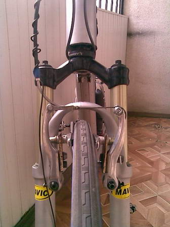

ну и конечно невозможно использовать вибряки на 26 вилке с 28 колесами
Yorik
Повідомлень:1900
З нами з:4.4.06 20:27
Звідки:Новобеличи
Re: Помогите с подбором вилки для кроссового 28", c мин. ходом.
Повідомлення Yorik » 17.3.09 17:34
возможно
вот так
фото и исполнение принадлежит О.Бимбашу
я никому ничего не советую и ответственности не несу

возможно
вот так
Или так
