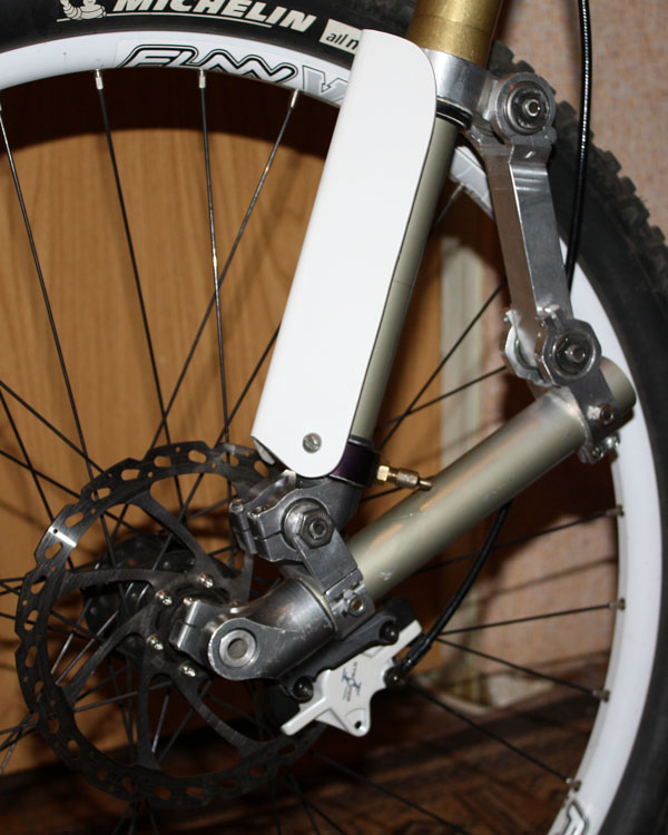

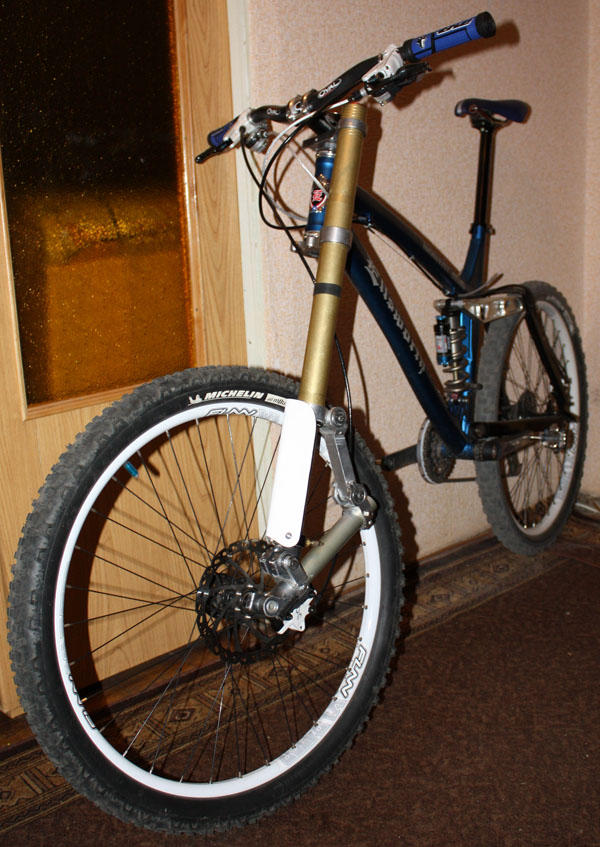

Пыжился, пыжился всю зиму и сварганил вот такое чудовисче:
Донор: White Brothers UD180 (или 150, хз, они только спейсером отличаются). Вилка, насколько я могу судить, 1999-го года выпуска, досталась мне в ужасном состоянии, но как ни странно, поколения алкорайдеров не смогли угробить ее настолько, чтобы она перестала представлять интерес с практической точки зрения. Умели же делать :)
За концептуальную основу была выбрана широко известная в узких кругах USE SUB. Я взял правую ногу от WB, в которой демпфер. Демпфер сохранился прекрасно, только масло поменял, конструкция для своего времени довольно продвинутая: внешняя регулировка отскока, подкачка воздухом камеры IFP, есть даже понятие отдельных клапанов низко- и высокоскоростной компрессии. Конструкция предусматривала наличие в правой ноге "дополнительной пружины" и огромного спейсера, которые я благополучно выкинул и вставил на их место основную пружину из левой ноги. Немного помучился только с негативной пружиной, ее-то в демпфере никто не предусмотрел. Но как-то там выкрутился, вставил кусок эластомера. Не стучит на отскоке, и на том спасибо. Заодно согнал ход до 150. Вставил правую ногу на место левой, расчитал рычаги, заказал через Силверса у токарей-фрезеровщиков четыре детальки, подождал 2 месяца :) и собрал вместе. Отпилил лишнее. Вырезал щиток из куска подоконника :)
Результат: в такой наивной сборке весит 2.6 кило, как пружинный Лирик, хода где-то 160мм. Работает загадочно - мелочь жрет лучше, чем средние препятствия. Но это, в общем, понятно, это из-за странной траектории оси колеса. Антидайв, опять же, присутствует. Разбалансировка байка из-за несимметричности все-таки чувствуется, мои соболезнования владельцам Лефтей и тех же САБов ;) В целом вилка получилась приятная.

зачотно. мегазачотно. наш человек) и как принято спросить - насколько дешевле обошлась эта вилка по отношению к цене саба?
и еще вопросы - это ж как надо было затягивать болты на хомутах вверху вилки и на нижнем линке чтоб трубы в них не прокручивались, а крутить их должно неслабо весьма

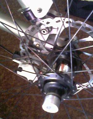

А что насчет втулки? Обычная 20мм? как зафиксировал с другой стороны?

Денех вышло по нынешним временам где-то баксов на 300 с хвостиком. Не знаю, почем сейчас САБы, последний раз когда видел, были по $999.
Два хомута на нижнем рычаге там просверлены насквозь и затянуты болтами М6, так что держат, куда денутся :) Опасение вызывает только верхний хомут, который невозможно просверлить насквозь. Вот он действительно прокручивался. Вот это, кстати, вопрос к мастеру, который сделал резьбу не М5, как я заказывал, а М4, который толком не закрутишь, ибо срываются шлицы. Вот в этом месте точно надо было больше резьбу. Пришлось здорово поцарапать анодировку под хомутом и посадить на зубную пасту :) Пока держит, но чувствую, все равно надо будет рассверливать резьбу и вставлять туда болты большего диаметра, а закручивать с другой стороны тупо стальными гайками.
Я на самом деле тоже не любитель одноногих, но как показал опыт предыдущей самодельной рачажной вилки, реально облегчить ее возможно только убрав "лишнюю" ногу.
Втулка обычная, необычная ось. Она слева имеет резьбу и зажимается болтом, а справа расширяется до 25мм и тоже зажимается болтами. Мне, разумеется, пришлось использовать только резьбу и один болт, а толстый конец частично обрезать и просверлить насквозь, чтобы можно было затягивать резьбу, вставив поперек длинный шестигранник. Втулка отлично упирается в толстый конец. Предваряя дальнейший вопрос: да, думаю, мое целевое использование ось выдержит. Она толще, чем, скажем, Максл и мегакрепкая, я пока ее сверлил, здорово стер стальное сверло. Белые братья молодцы :)

а можно противоположную сторону колеса, что бы было понятней про ось.

Ну вот ось с обратной стороны
Смотреть там в общем не на что, просто большой дюралевый болт.

Я понимаю что тема давно не поднималась, но есть вопрос по работе тормозов.
Не стремиться ли при торможении "распрямить" вилку?
Судя по рычагам и траекториям работы тормоза должно по идее. по моему скромному мнению

Повідомлення Vick » 8.6.11 08:58
Да, автор уже даже успел сменить направление хобби..
Возможно, но это скорее плюс - это и есть описанный "антидайв", т.е. сопротивление проседанию вилки при торможении.

Помимо плюса, это еще и дополнительная нагрузка, да еще на одноногую вилку

Ну конечно, при торможении она стремится распрямиться. Так и задумано. Насчет нагрузки - лень считать, проще констатировать факт, что за два года ничего не отвалилось :)

а какая же торсионная жесткость у вилки? виляет при силовом рулении в контр-ах?
