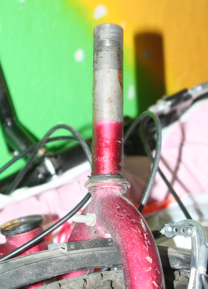

Замена жесткой вилки на аморт
Повідомлення Den4ik » 31.5.11 22:30
Народ, помогите советом.
Есть у меня вел, у которого жесткая вилка.
Появилась идея поменять ее на вилку с амортом. Чтоб хоть немного погасить неприятные ощущения от езды по нашим "ровным" дорогам.
Но проблема в том, что вел старый, ему около 7 лет. И конструкция крепления вилки не такая, как на современных моделях.
Подскажите, реально ли подобрать сюда вилку с амортом?
Вот фотка моей старой вилки:
