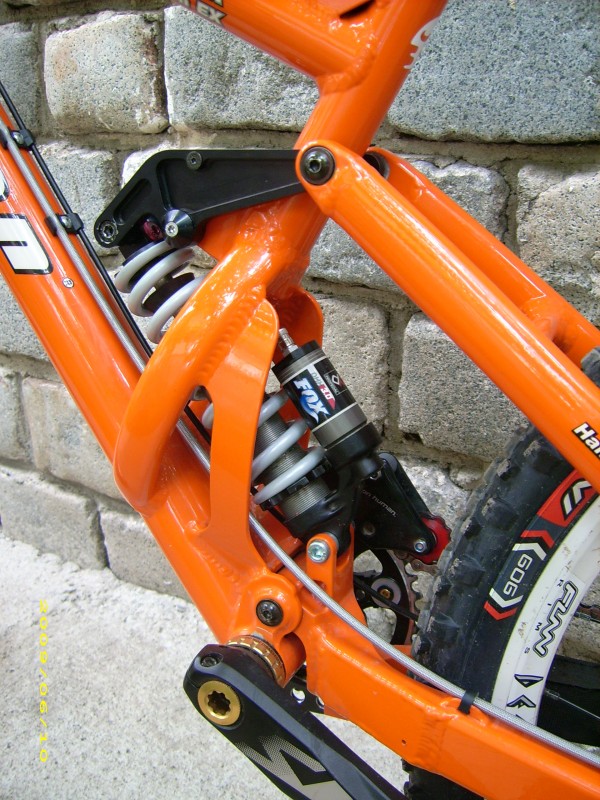

Столкнулся с проблемой необходимо подобрать пружину для аммортизатора DHX 3.0 FOX, что делать где искать кто слакивался, и какая зависимость жесткости пружины от веса райдера если речь идет о дропах не выше чем 1,5 метра, короче делитесь опытом! Может кто юзал калькуляторы для пружин, как ведут подбор, таблицы совместимости пружин у разных производителей? Буду благодарен за инфу! :friends:

Глобально не заморачивался, подбирал опытным путем. Но на той же кочке (dirt.ru) есть с десяток тем про подбор пружин со ссылками на всевозможные калькуляторы.
Из "хинтов", так сказать:
- Тип подвески может сильно повлиять на требуемую жесткость пружины.
- То же самое про материал пружины (титановая, например, будет нужна более мягкая, чем стальная).
- Лучше слегка мягче, чем надо, чем слегка жестче (ймхо).
