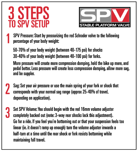

После долгой спячки решил вновь сесть на велосипед. Обнаружил, что за то время, что он покрывался пылью, задний амортизатор практически полностью «сдулся». Полез в интернет за мануалом, но смог найти только вот такое:
http://www.orangebikes.co.uk/technical/ ... er_eng.pdf
В таблице настройки sag-а указаны расстояния в миллиметрах. Можно, конечно, попытаться экспериментальным путем вывести из них необходимое давление, но как-то это не через то место. Еще там написано: First, make sure that pressure in the SPV damper is between 50% and 70% of your body weight before making any sag adjustments. 50–70 процентов веса тела — это в каких единицах?
В общем, если кто помнит (и не лень рассказать), как накачиваются воздушные Маниту, или имеет под рукой нормальный мануал, буду очень признателен. Я после нескольких лет некатания еле смог вспомнить, что такое sag. :)

Манитушная памятка как раз для таких случаев :)
Ну нужное давление все равно определяется экспериментальным путем - все зависит от твоего веса, рамы и режимов катания. И в этой инструкции вроде нормально расписано :) Разве что сэг проще мерять не по "eye-to-eye", а на самом штоке по смещению резинового кольца, т.е. если рабочий ход штока 50мм к примеру, то для получения сэга 25% нужно так накачать воздушную камеру, чтобы под весом тела амор просел (колечко сдвинулось) на 12..13мм.
... 50–70 процентов веса тела — это в каких единицах?
Вес тела берется в фунтах (1фунт ~0,45кг)
Например: если весишь ~80 кг -> это ~180 фунтов -> значит качаешь в спв 50-70% этого значения в psi, т.е ~90-125psi
Еще много всяких инструкций по Manitou на их сайте:

Можно уточнить?
Тобишь позитивная камера ( синий шредер) качается по достижению сега в 30% ( + - )
А сама камера SPV демпфера ( красный шредер) качается 50-70% от твоего веса выраженого в фунтах, где 1фунт = 1psi
Все верно?
