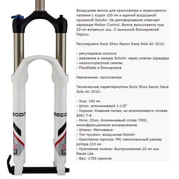

Skitalec
Повідомлень:82
З нами з:24.10.10 16:44
Звідки:Умань
Re: Вилка для туристичного байку...
Повідомлення Skitalec » 16.1.11 22:47
Если с РШ, то для 6 серии треков очень даже хорошо позиционирует 100мм рекон, он как-раз та золотая серединка между торой и ребой. На Землячке (если мне не изменяет память) на гарику стоял рекон, попроси поюзать. Но если ты собираешся и в Крым и в Карпаты, лучше возьми со сменным ходом 85-130( на всяк случай, приятно осознавать что для тяжелых случаев у тебе всегда будет что показать) Мой вердикт: бери RockShox 2009 Recon 351 Coil U-Turn 85-130 и будешь доволен. ;-)
Збираюсь брати RockShox 2010 RECON Race SA 100 MC PPL , тільки от тут вона з «быстросъемная 20 мм ось Maxle Lite», а от я ніколи не мав справ з вилками на які йдуть з осями. Отже вмене запитання, Які втулки можна поставить на цю вилку, з учьотом "цієї" осі?
Вилка RockShox 2010 RECON Race SA 100 MC PPL белая.jpg (52.95Кіб)Переглянуто 3019 разів
