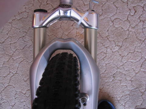

Продублирую со своей ветки вопрос здесь, потому что к однозначному ответу пока прийти не смог.
Есть вот такой зазор между вилкой
Можно ли с ним ездить и не опасно ли? Говорят что можно но только по асфальту, что будет если я с ней заеду в говнище? (это бывает редко, в настоящем даже не был, но если случится не хочу остатся гдето на болоте с велом)

29" ?
настоящее говно выглядит хдета так
Зображення Зображення Зображення Зображення Зображення
не поедет просто..
но в игрушечном тоже может не поехать.. ну и пошлифует немного корону вилки..
кроме того, если не говно, а мелкая щебенка где-то в горах, то тоже отшлифует изрядно.. :)
(... в настоящем даже не был ...)
(здря, кстате, рекомендую.. как вспомнил, так аж развеселился.. теперь не усну..)

имxo зазора недостаточно как по высоте, так и по сторонам.
резина же еще просядет и раздастся вширь, на кочках и в поворотах будет деформироваться - места куда ей деться вообще нет, даже если не говорить о липкой грязи. ну если набить 3-4атм, то может и прокатит... по асфальту
люблю эту фотку, минион 2,35 с рст по глине с травой в Трахтемирове, колесо клинило. при этом у некоторых вормдрайв 1,95 еще крутился

Есть вот такой зазор между вилкой...
Гм.. у меня такой же Мурзик, мне тоже актуально. Резина - это Кроссмарк 2.1? Сам задумывался о такой, но, вижу, узко ей по бокам. По высоте нормально, но что с того...

Это называется грязевой зазор. С таким, как на фото, только по асфальту и можно ездить. Зазора в 10 мм мало настолько, что там даже листья застревали и тренчали о грунтозацепы, приходилось их палочками выколупывать на ходу.
Вот нормальный зазор 20 мм:
