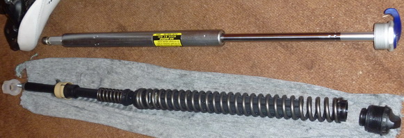

Из крутилок имеется только регуляторы прелоада,Знаю, что внутри установлено 2-е пружины (в каждой ноге)
как одна и та же модель вилки может иметь разные конструкции ? (см. фото моей). А если хочешь разобраться , сходи на техзону веломании. Там в разделе FAQ есть тема по этим вилкам подробнее некуда.
Может - у меня вилка попроще, без локаута, 8 см., 2009-го года (ссылка http://www.srsuntour-cycling.com/SID=si ... &tnid=2364). А у тебя наверное версия V2 HLO.
Кому интересно - вилку я разобрал, все промыл и смазал. Ноги отдельно силиконовой смазкой. Одну пружину выбросил, оставил на ее месте только эластомер. В другой эластомер обрезал примерно на 2,5 см. Итого: вилка стала намного мягче, под моим весом проседает где-то на 1 см (раньше вообще не проседала). Люфта и пр. связанного с отсутствием одной пружины пока не замечается. Ход стал больше, если навалиться всем весом на руль - то чуть больше 7 см. За счет эластомера во второй ноге пробоев нет и по мере сжатия возрастает упругость, но так как это не пружина, то и "выстрела" нет. Слышно, как выходит воздух из пустой ноги.
В общем, как для меня - то вилка уж слишком мягкая и плюшевая, но у меня и вес за 80 кг. Думаю, для девушки будет в самый раз.
PS: все же хочется услышать мнение, тех кто проводил подобную манипуляцию - насколько это безопасно? Не вырвет ли пробку в той ноге, где пружина. Ведь по сути вся нагрузка теперь ложиться на нее.
