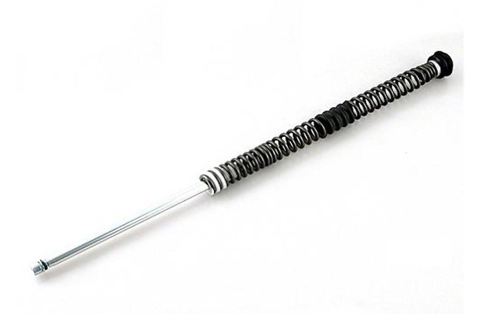

Но к Реконам тяготею, всё же, больше. В силу более "простой" (нету изменения хода 85-130), а значит и более долговечной конструкции.
На счет надежности как раз переживать не стоит, чему там ломаться - крутилка и пружина,
U-Turn
если что и случиться, просто не будет меняться ход, критично ничего не измениться. Кому как, а в дальних поездках помогает, против ветра можно опустить посадку, на плохом участке где важнее комфорт - поднять, но это надо подбирать под свои предпочтения. Но за поломки точно не стоит переживать, самое худшее - не получиться поменять ход, а вилка работать будет и дальше - пружина она и есть пружина. ;)
поддерживаю, у самого Тора 302 Ю-турн, надёжная, простая... один большой минус, тяжёлая зараза и со временем хочется полегче.

А что до регулировок хода... Я из Ужгорода, тут если отъехать от города километров 10-15 то в горы попадаешь. Это если не считать холмистый лесопарк в черте города. А там оно всё время вверх-вниз, вверх-вниз.
регулировка в пружинной Торе либо 80мм либо 130мм другого не дано т.е. 100мм или 90мм выставить не получится, мне в Киеве и окрестностях хватает 80, иногда выкручиваю на 130(если уж слишком жёстко или спуски крутые)
Надоест крутить :) Это остановись сначала, потом крути ручку...
...а насчёт крутилки, так педали тоже крутить надо :grin:
П.С. на 80мм вилка более жёсткая, 130мм мягче становится.
