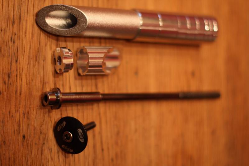

Есть вилка с длишой штока 18 см. Надо увеличить до 22-23 см. Стоит ли заморачиваться с этим приспособлением? Кто пользывался, как впечатления? Достаточно ли крепко будет держать?

Ну на излом оно наверное будет нормальным, а вот что оно будет проворачиваться я вам гарантирую.
Не рискуйте здоровьем поменяйте вилку.
Это личный опыт использования такого устройства? Откуда гарантии?
Помнится ездил на Туристе с рулевой, в которой рулевая колонка крепилась точно по такому же принципу, и ничего не проворачивалось. Если, конечно, болт был закручен.
Единственное что - хорошо бы поискать видео инсталяции такого устройства. Не понятно:
- если ромашка ставится внутрь этого удлиннителя - куда тогда будет закручиваться болт ромашки и как можно будет доступится после установки ромашки к этому длинному болту - вдруг он ослаб?
- или вся конструкция будет удерживаться одним болтом, который и расклинит удлиннитель и будет удерживать шток вилки в рулевой. Как бы тогда не пришлось затягивать это всё чересчур сильно.
Судя по крышечке "ромашки" с отдельным болтиком и отсутствию её самой - как-то этот вопрос решается :-)

подозреваю что именно в самом удлинителя с той стороны которую нам не видно есть резьба для болтика.
основано именно на опыте юзанька байка со старым видом врепления, крепко конечно затянуть можно, но не забывайте что сдесь по сути болт не просто держит вынос в штоке но и удерживать сам шток. по моему скромному мнению для горного велосипеда это ахтунг.
По теме где то была тема про доваривания, и даже кто то доварил. но если вилка не супер любимая, то почему бы не поменять на такую же, ну потерять на этом 300 грн но зато не переживать.

Если убрать польностью кольца то шток не достанет до верхней части выноса гдето 1 см. Оно будет при таких условиях нормально держаться?

а сколько выноса?
вылазь шток на 3/4 выноса я бы ставил. даже я бы сказал чуть выше болта.

Он вылазит на начало второго болта

:duma: маловато как по мне...
я бы искал вынос потоньше, или рулевую потоньше...

Нашел решение: недостающий 1 см я за счет конуса зажимного выиграю. Станет как родная.
