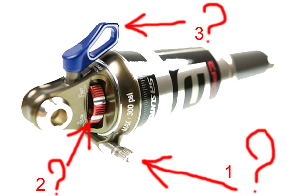

росскажите пожалуйста что какая крутилка означает и принцип работы.
синяя крутилка (номер 3) если положение стоит на Open что это дает? и второе положение Lock что означает? Красная корутилка (номер 2) Fast и Slow. и боковой винтик (номер 1) что он дает. Пасибо

Шо то ты с номерами попутал. :lol:
Винтик №1 - клапан подкачки амортизатора.
Крутилка №2 - регулировка отскока быстрее-медленнее.
Рычажок №3 - блокировка амортизатора. Опен - открыт(работает). ;-)

А крутить и пробовать карма не позволяет?
1 - подкачка
2 - отскок
3 - локаут

ок, а что они дают и для каких целей настраиваеться и как оно должно правильно быть настроеным?
вот сегодня второй день как у меня венлосипед. прокатился 20 км. ездил в Лес, по топинкам катался, по писку пробовал. на озеро ездил там и тропы и грязь и песок. и на асфальте разумееться ездил.
Крутить и пробовать я боюсь, я новичок и вдруг что не так зделаю.

в какой момент надо ставить блокировку аморта и в каой нет? если с бровки спрыгиваешь то какой надо? я сегодня проездил все 20 км на положении Lock, я выше описал где я ездил.

если честно, то я на таком аморте лок не использую вообще. какой-то он стремный у сантура. да и надпись в инструкции гласит. что при сильных расколбасах они не рекомендуют лочить аморт. так что с бровки прыгать лучше на разлоченном. вообще, лочить аморт есть смысл только на асфальте. ну и на затяжных и крутых подъемах.
нифига не осел. нормальное желание разобраться и настроить под себя

Пока не купишь насос высокого давления винтик №1 не трогай, а всё остальное сколько угодно!
Рычажок №3 поставь в положение Close и попробуй по-нажимай всем весом на седло...поймешь для чего.
Потом попробуй по-нажимать на седло когда красная крутилка отскока будет на МАХ и МIN. ;-)

а что в том винтике? там клапан под ним? ато он крутиться на легке- туда сюда.. его туже закрутить?
Насос высокого давления? Компрессор чтоли? я себе обычный с манометром взял. прикрутил под раму. ток теперь куда прикручивать Флягу Держатель теперь незнаю даже.

ну лочить стоит, если ехать поасфальту далеко надо. в остальном все правильно.
1 - это просто нипель для насоса(вот та штука - это просто колпачек, если его скрутить, то будет видно обычный автонипель). только насос нужен специальный, вилочный, так как давление в аморте очень высокое, и обычным автомобильным или вело его не накачаешь.
2. регулировка скорости отскока. найди какую-то колбасную тропинку(мож лесную какую-то с большим количеством коряг и бугров, может убитый сильно асфальт), накрути эту крутилку сначала в одну сторону по максимуму и проедь, потом накрути в другую сторону на максимум и проедь еще раз. думаю, что тогда все поймешь сам ;) настраивать надо по ощущениям
Да, там клапан, закрути - только пальцами (а то щас за плоскогубцами побежишь) знаем мы вас. :grin:

Ага, вот оно что. №2 вычеркиваем.
А если мне например понавиться ездить в положении MAX ? то аморту ниче не будет? небудет он на износ работать как бедная лошадка? ну и если на MIN? Если нет, то кажись я понял. сегодня или завтра поеду проверять что к чему

нет, ничего с ним не случится. но я под разные трассы его по разному побкручиваю ;)
в общем. с опытом придет понимание. главное, не бояться экспериментировать

Re: задний амортизатор SR Suntour EPICON LOD
Повідомлення KOKS » 27.5.12 10:54
пару см, вы уверенны ? у него вообще ход порядка 5 - 10 см.
он полностю садится при клосе, а на клоке на 1см-1,5см.
my Corrado Action
homyak
Повідомлень:1482
З нами з:26.3.09 21:01
Звідки:киев-шулявка
Повідомлення homyak » 27.5.12 15:48
что то тут не то.... можно видео ?? а то по картинкам лечить не выйдет.
ну и в обязательном порядке накачать нужно. НЕнакаченный аморт может вести себя по разному, а езда на нем опасна для него самого.
Некоторые велосипедисты не надевают шлем, потому что у них в голове и так пенопласт.
