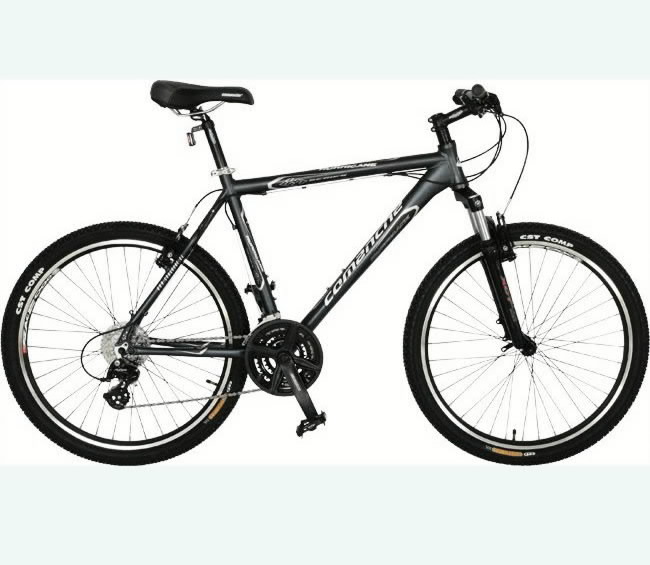

Привет велобайкерам!
Люди подскажите пожалуйста, регулируется ли по высоте рулевая колонка VP-A42E? Чувствую что руль стоит низковато и при езде у меня затекают кисти рук, буквально за минут 30-40 езды и шея начинает болеть, надо что то с этим делать.
PS: "Понимаю что тему можно было б и не создавать, а тупо открутить болт на рулевой и самому все попробовать, но не хочется лишний раз туда лазить и что то там нарушить или сломать. По этому прошу помощи!"
собственно фото моей рулевой
aheadset vp a42e.jpg (65.47Кіб)Переглянуто 4739 разів

Если надо поднять руль, то, как один из вариантов, можно воспользоваться проставочными кольцами (если длина штока вилки позволяет).

В рулевой колонке, как правило, вообще ничего не регулируется. Если руль низковат, попробуйте: а) перевернуть вынос, если при этом увеличится угол подъема, и/или б) воспользоваться проставочными кольцами под него, если длина штока позволяет, и/или в) поколдуйте со смещением и углом установки седла. Кроме того, возможно, у вас flat-руль, тогда попробуйте riser. А еще возможно, что размер рамы вам сильно не подходит, но не будем о плохом.

На сколько я помню велосипед у вас такой, и если всё стоит так как на картинке тогда только можно по максимум сдвинуть седло в перед или же заменить вынос на короче или с по больше подемом, еще можно заменить подсидел на полностью прямой. Рулевая делу не поможет.

Я бы все же особо обратил внимание на угол установки седла. Возможно, оно слишком завалено вперед и автор попросту сползает с него, упираясь в руль.

Да велик точно такой как на картинке, только седло у меня стоит ровно, а не под наклоном и оно сдвинуто максимально назад! Может действительно вперед его подвинуть?
Пардон конечно но что такое "flat-руль" и что такое "riser" ?
На счет рамы то у меня она 22" под мой рост 193-195 см

У вас riser т.е. с подъемом, а не просто «палка». Катаясь на других велах, вы испытываете те же самые проблемы? Особенно я бы посоветовал попробовать меньшую раму. Не исключаю также, а скорее даже склоняюсь к тому, что дело все же в ездоке.

До этого был у меня велик другой, так все было пучком, руки не болели и ездок тут не при чём!
Я только что сдвинул сидуху вперед немного, посмотрим как оно будет, и еще смотрю что вроде мой подседелок не регулируется по наклону, а я хотел немного наклонить всё же.
Всё легко проверяется, достаточно болт подсиделки выкрутить до половины (может чуть больше) и наклонить седло, должен получится нежданчик

Если хочется руль повыше, но шток обрезан, как вариант поставить Удлинитель штока вилки Зображення
Во блин внатуре, наклоняется :good: а с виду и не скажешь что оно может регулироваться :roll:
Вернемся к старому. Подскажите знающие люди, как этот удлинитель ставится и какая надёжность сей конструкции?
Ну как. Очевидно же, что упирается в стенку штока за счет диагонального смещения частей удлинителя в результате затяжки болта сверху.
Надёжность таких конструкций не очень высокая, говорят. С другой стороны, и нагрузки на эту область штока не заоблачные.
Если не предполагается жёстких режимов катания, можно попытаться установить.
