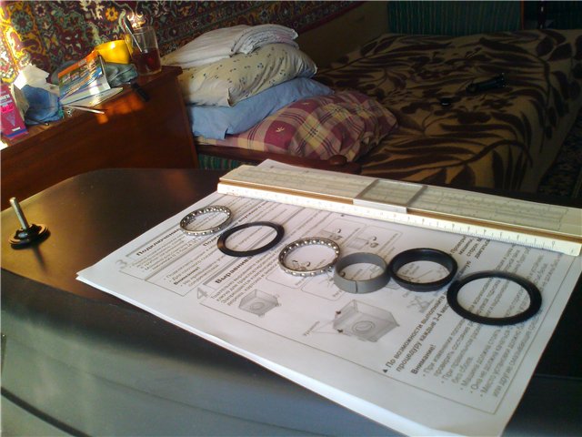

Здравствуйте, делаю то рулевой, колонка FSA No.10.
Снял руль, а вилку выбить не могу, как я понимаю там пластмассовый (серый на фото) конус на вилке, наверное сначала его надо вынуть, но как я его не ковырял (в прорезь отверткой) он не двигается.
Помогите советом, пожалуйста.

снял крышку якоря, снял вынос, снял проставки, надел вынос, брызгал вд-40 и на переднем колесе стучал вел, держась за руль, об пол. потом подковырнул и вуаля Так получилось только после 3-4 циклов.
