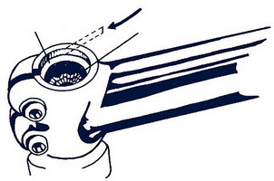

Всем доброе время суток!Интересует высота выноса.У меня например,при измерении рулеткой,показывает 40мм.Много существует стандартов?Хочу купить вилку со штоком 175мм,а стакан 140 и вынос 40,не есть хорошо :dash2:

стандартов как таковых нету, но ниже 35 мм не встречал.
бывают исключения, но очень редко и не кантрийные (например, стритовый Spank Spike - 26 мм высота, 35 мм длина)
140 мм - это стакан уже с рулевой или без?

От чёрного нижнего кольца до верхнего,получается с рулевой.

тогда может хватить.
учти еще, что у крышки выноса (которая с дыркой для болта "ромашки") есть бортик, который утапливается в вынос.
для надежности можно купить вынос 35 мм высотой (ФСА например есть такие), еще и место на кольцо мм 3 останется. цена вопроса баксов 30..35

Смотри
зазор для якоря.jpg (27.16Кіб)Переглянуто 2528 разів
