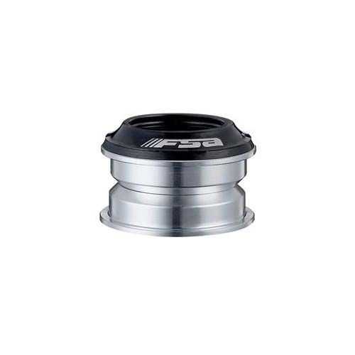

Всем добрый день! Есть вопрос по рулевой FSA ORBIT Z (9 M/CUP/CC) Black, 1 1/8"
Вот характеристики:
1-1/8",36°/45° ACB, Deeper чашки
Для 50мм OD рулевой трубы
Под шток 1-1/8"
Алюминиевая крышка и чашки
Угловые контактные подшипники Blue seal
Высота: 16.9 + 3.2 = 20.1мм
Вес: 89г
Вопрос у меня простой - что из себя представляет данная рулевая? Как она может обслуживаться? Есть ли аналогичная рулевая у другого производителя, за меньшую цену? Дело в том, что заказал и привез карбораму, а по спецификации там только такая рулевая колонка подходит, смущает то, что цена космос на мой взгляд! Если альтернатива за меньшую цену? А если нет альтернативы, то за что мне придется заплатить? За ранее спасибо :friends:

Вопрос у меня простой - что из себя представляет данная рулевая?..
На первый взгляд самая обычная полу-интегрированная рулевая, совместимых вариантов для которой валом.
Для подтверждения этого замерь внутренний посадочный диаметр для чашек + глубину посадки в рулевом стакане рамы.
cмущает то, что цена космос на мой взгляд!
Обычная цена за хорошую рулевую ФСА, бывает и подороже :) Но есть варианты и дешевле конечно.

Всем добрый день! Вопрос к aquarius, и к другим специалистам по той же наболевшей теме рулевой колонки к моей раме.
Значит так. Решил привезти из Чейна, казалось бы, ту рулевую что мне надо FSA Orbit Z No.9Mcup-CC Headset
у нее такие размеры:
FSA Orbit Z
Features:
• Internal headset
• Deep Alloy cups fit into 50mm OD headtube. ID: 44mm, OD: 50mm.
• Very low profile, designed primarily for ATBs.
• Patented alignment tip for increased durability and performance.
• TH brand 36 degree micro angular contact bearings, 7075 aluminium crown race and aluminium top cap.
• For replacement bearings use part no.160-6475 x 2.
• Colour Black
• Size 11/8"
• Weight 82gm
• Upper stack Height: 8.7mm
• Lower stack height: 2mm
• Total stack height: 10.7mm
Но смутило следующее Deep Alloy cups fit into 50mm OD headtube. ID: 44mm, OD: 50mm. ....именно ID: 44mm
Вот для справки спецификация моей рамы в районе рулевого стакана:
Там получается IN/OUT 40/50
То есть получается это не то что мне надо? Или ID: 44mm или IN40 не имеет значения? Типа и так подойдет? Почему спрашиваю - просто не хочется делать покупку "зря", если вдруг не подойдет к раме :gerl: Заранее спасибо :friends:
Так а сколько получилось?

Измерил рулевой стакан! Вышло ID: 44mm, OD: 50mm. Вывод: 1) в спецификации рамы не верно был указан внутренний диаметр 2) желательно самому мерить, чем доверять спецификации... по крайней мере это сохранит деньги 3) спасибо Аквариусу за хороший совет :friends:
