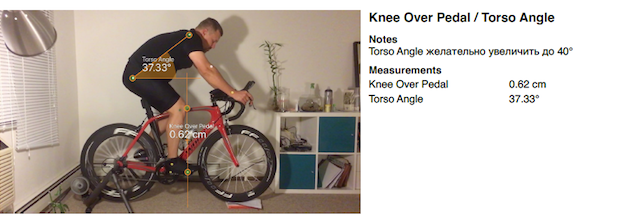

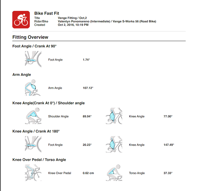

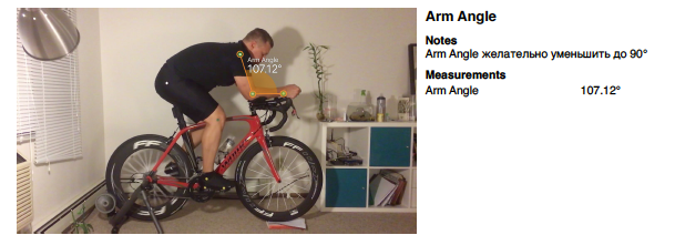

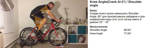

Сделал небольшой байк-фик и по результатам думаю, что у меня руль все-таки далеко. Попробую немного его поднять - и если будет комфортно, куплю более короткой вынос - сейчас стоит S-Works Carbon Stem, 31.8x100mm Angel: 7°.
