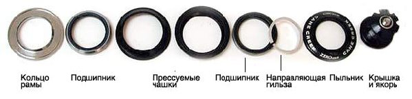

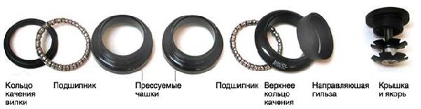

коли я зняв вилку то виявилося що підшипники сховані в якомусь картриджі - тобто їх неможливо з рульової витягнути. на старому велику з простою безрізьбовою підшипники легко вивалилися коли я зняв вилку. і тепер я не маю змоги поставити вилку зі старо говелика на трек 6000 - бо кільце яке вбите в шток вилке воно інше - розраховане на стик з самим підшипником і мабуть не зовсім буде пасувати до рульової із закритими підшипнииками в трек 6000.
п.с. діло в тому що кільця від трек 6000 в мене не має тому і запитую.
ось проста рульова
ось напівінтегрована
видно що підшипник скритий - чи може я не так зроозумів і проста безрізьбова рульова тоже може бути з такими підшипниками
У трека 6000 обыкновенная (неинтегрированная) рулевая 1-1/8" с "semi-cartridge bearings" подшипниками, т.е. там не закрытые промы, а скорее всего насыпные с конусами, которые удерживаются стопорными кольцами.
Кольца, которые напрессовываются на рулевую трубу вилки обычно разные для разных рулевых колонок.
С вилки нужно снять старое кольцо и поставить именно то, которое шло с рулевой установленной на треке.
А где же оно?...
Да, в зависимости от уровня и модели рулевой - она может быть с любыми подшипниками.
