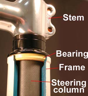

http://parktool.com/repair/readhowto.asp?id=68 - Почитай розділ внизу "Integrated- Angular Contact System (without cups).
Там фотка:
Як бачиш там теж пром виглядує але кришка рульової його тіпо закриває. Насправді ніфіга вона теж не закриває, але типу нормально ж раз виклали фотку
Ще було б простіше якби ти написав що за рама, яка рульова і зробив фотку з кришкою рульової яка накриває пром. А і ще виміряв би точно штангеном внутрішній діаметр отвору рами на всяк випадок для сатисфакції (а раптом у тебе якась магічна рама з камп'овським стандартом 41,9 :) )
Не виключена і проблема що дійсно рама зроблена кривими руками з жопи, про що якось писав рома-норкоман на блозі
http://norcoroman.livejournal.com/175517.html#cutid1
Вобщем пиши що там наміряв і узнав...

Как по мне то страшного ничего не должно быть - ну тоесть я бы так катался, если нигде ничего не затирает и не люфтит. И ни теоретически ни практически не должно что-то плохое случиться в принципе.
ну погане може бути запросто. наприклад якщо то МТБ-рама і банально в ту щілину попаде грязюка, пісок і т.д. то так як підшипники не запресовуються і є щілини то гіпотетично це може з часом (хоч швидше він зістариться звичайно) угробить посадочні місця а "чашки" - частина рами і типу як абИдна. Крім того виходить що при затягуванні ромашки вся та конструкція нормально не відцентрується і буде триматься на одному верхньому конусному кільці яке з часом по-ідеї поламається...
тобто як мінімум варто було б на перший погляд поставить якесь кільце хоча б з мотивів захисту від води і грязюки, але про все це можна було б писать після того як автор напише відповіді на питання з попереднього поста.
