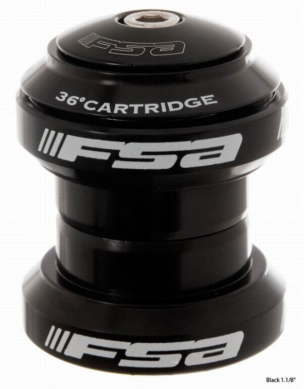

2 года юзал FSA Orbit MX - отличная рулевая колонка на пром.подшипниках и когда продавал, состояние было как после покупки.
FSA ORBIT MX HEADSET
Features:
• 1-1/8" 36º/36º angular contact bearings
• 7075/T6 crown race
• Forged alloy cups
• Upper stack height: 18.7mm
• Lower stack height:13.4mm
• Total stack height: 32.1
• Weight: 97.1g

А вот по FSA вопрос - там пыльник есть какой-нибудь резиновый между кольцом на вилке и промом? А то у меня нет и туда всяка дрянь набирается.
якщо ти про Орбіт МХ то там отака вона
якщо ти про нижній конус то він і так прорезинений (верхній правий кут фотки)... а зверху на конус теж прокладка ставиться (нижній лівий кут)
взагалі по виконанню дуже гарна рульова, продумана

Ajax, та тій фотці мало, що видно (у Орбіт МХ конус все одно врівень з чашкою стає і з фотки нічого не вийшло б розібрать)... але я так зрозумів, що там у тебе просто конус не прорезинений і тому туди гуано попадає. може у тебе конус не від тієї рульової?.
В Cane Creek S3, наприклад, там іде не прорезинений конус і зверху нього вдягається ще одне кільце яке вже з ущільненням. Теж рульова крута.

На Orbit MX нижний подшипник при разборке тож был снаружи немножко грязненький, всегда ему больше доставалось по жизни, но они ж промы, защита у них хорошая. Раз в год разбирал рулевую, чистил, в сами подшипники не лазил.
