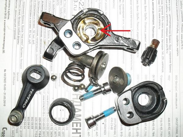

счастья не будет - это проблема тектро-новеллы. Пружинка, возвращающая рычаг, выскакивает из паза в корпусе калипера. Это значит загнутый кончик её «слизан» или слишком короткий, и уже не лечится.
Рубашки тут не при чём. С таким тормозом ездить опасно.
Советую поставить механику понадёжнее - простенькую шимано или авид (отдельно калипер можно купить недорого).

при установке клипера ближе к правой колодке левую колодку приходится подвигать тросом,
это подвигает шарик почти в конец.
при нажатии на тормоз, вначале тормозит затем шарик перескакивает в другое гнездо и тормоз пропадает
все что требуется для нормальной работы нормальная настройка калипера
