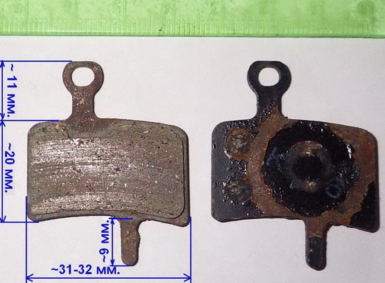

Велосипед Kellys quartz, покупал вроде 2005 г. Уже пора колодки менять (а то плохо стали тормозить, особенно переднее), в интернет магазинах не вижу по фото таких как у меня, не подскажите, что можно взять? Снял только передние колодки, думаю в задних такие стоят? Правильно? Или снять посмотреть для уверенности?
На одной стороне осталась толщина 1 мм. минимум, а вторая, около 0.5 мм.
Что-то отдалено похожие есть, но не уверен, что подойдет, модель KLS D-06:
Колодки передние. Надпись стерлась, видно только "К 6". Не знаю, штырек обязательно или нет, он вроде для удобства вынимания колодки, за него брал и вытаскивал.

Велосипед 2004 года http://kellys.com.ua/catalog/bikes.html ... QUARTZ+DSC Тормоза Diatech Anchor Hydraulic Disc. Скорей всего эти колодки не подойдут...

antishock спасибо за подсказку, нашел в Виннице. Такие как у меня.
