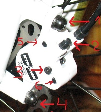

Ребята, очень прошу совета, так как никогда до этого не сталкивался с дисковыми тормозами, да ещё и гидравлика в придачу, честно сказать, боюсь в неё "лезть", пока во всяком случае :)
Ситуация следующая:
Велосипед абсолютно новый, пробег 0, вчера вечером навешивал всякую мелочь вроде велокомпа и готовился утром поехать в красивый боярский лес покататься... крутнул переднее колесо - через равные промежутки времени "дзинь", то есть ротор где-то трётся об колодку.
Подскажите, пожалуйста, как эти колодки развести.
Велосипед http://velosiped.com/product/kellys-2012-magic-seryj.
Вот фото тормоза, где тут что крутить... предпочитаю спросить у профи, а то как накручу...
Буду очень благодарен за помощь.

Колодки разводить не нужно.
Болты 1 и 4 слегка открутить, крутануть колесо и зажать тормоз, удерживая тормоз закрутить болты, профит. ;)

Спасибо огромнейшее ;)
Я на свой страх и риск чуть-чуть подогнул (совсем слегка надавил) ротор в месте скрипа - и он пропал О_о
Странно, новенький велосипед, как там мог быть погнутый ротор? Да и сам велосипед вроде неплохой, то ли дело мой первый - жуткий бюджет с Петровки под названием Forsage :) из водопроводных труб :mosking: Вот там после 20км начались "приключения".
Спасибо за совет, впредь буду знать! Боялся крутить, а то не то выкручу - тормозная ещё вытечет, а флакон с запасной ещё не купил :) Я вот начал болт №3 крутить, не помогло - закрутил обратно от греха подальше :)

1-4. Болты удерживающие калипер
2. Для прокачки.
3. Для снятия колодок.
5-6. Скручивают две половинки калипера.

Спасибо огромнейшее ;) Законспектировал! ;)
