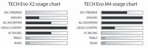

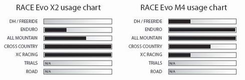

ну, я так понял рейс чуть менее мощный из-за меньшей ручки, не?
Кстати, судя по смещенным диаграммкам в более агрессивную езду у тех-ов - они по идее должны быть мощнее.

И так заказал X2 race зад, насчет переднего еще думаю, видел я все эти графики, че-то очкую что не хватит мощи, не хочется опять на ручку давить. Решение пока вижу такое, приедет, я его на пред поставлю(гидролинию на руль намотаю ), проеду пару кружков если по мощи они меня устроят, закажу перед Х2. на веле стоят роторы 160/160 ХТ на пауке.

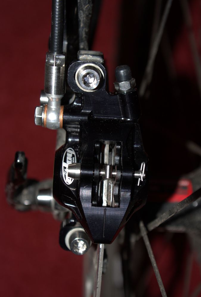

Ой, а можна фотку каліпера зверху, аж цікаво стало наскільки там більші зазори між колодками і ротором в Хоупах. :)
если нужна фотка, напиши куда скинуть

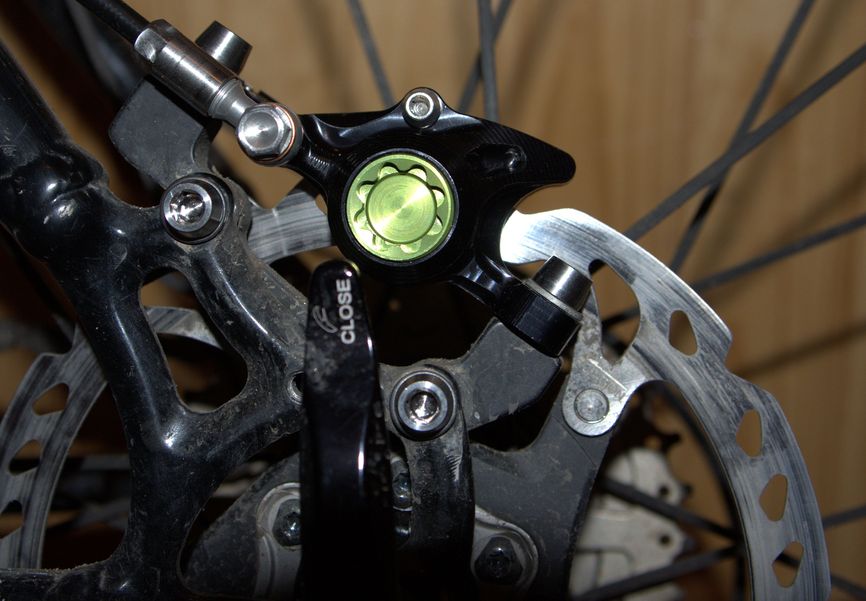

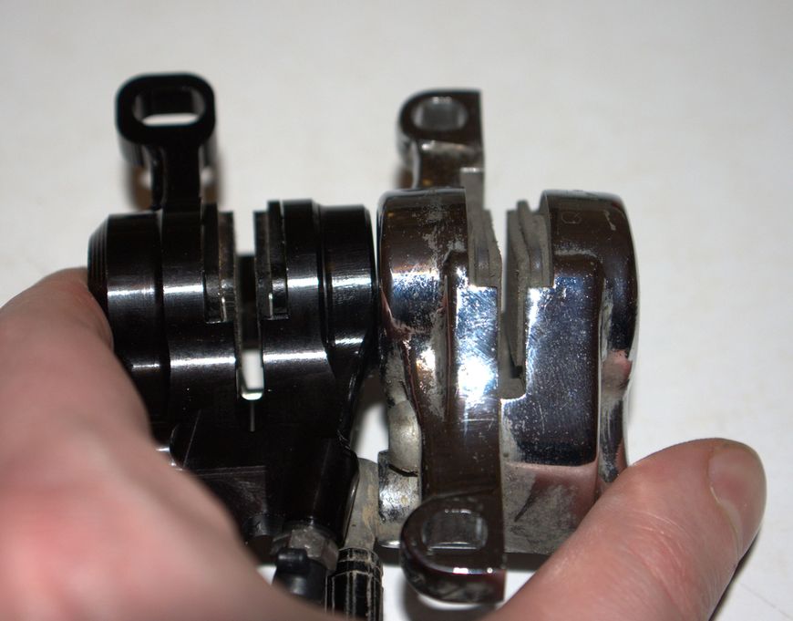

Зазор между колодками 3 мм, на работе проверил.
На первой фотке сравнение зазора с тормозом Quad
На последней, колодки не отцентрировал, темно.
