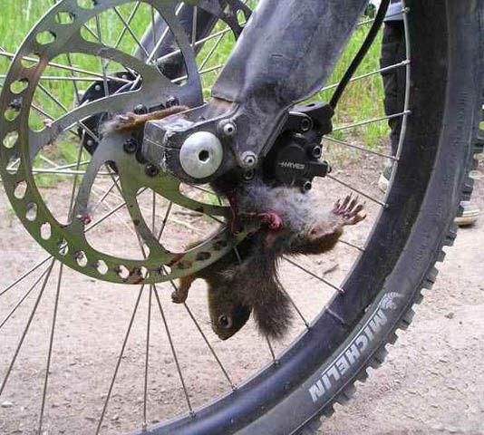

Скажи Дискам - НЕТ!
Пару фоток где бы не помешали дисковые тормоза...
Для настоящих извращенцев :)
*1*
*2*Тут они выручили человека :)
*3*
*4*
