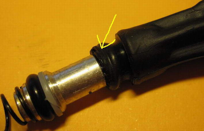

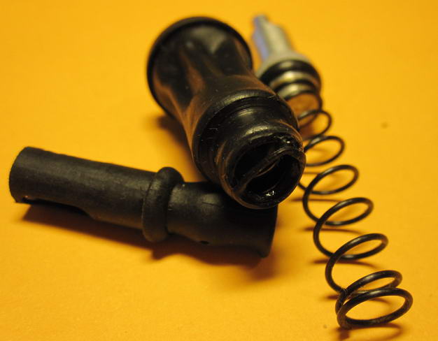

В продолжение темы выложу еще пару фото для отчетности :)
Вскрытие показало, что был надорван резиновый "пузырь" в месте его закрепления на поршне (из-за этого повреждения и затягивался воздух):
Avid Elixir2.jpg (39.43Кіб)Переглянуто 5898 разів
Avid Elixir1.jpg (39.13Кіб)Переглянуто 5898 разів
