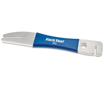

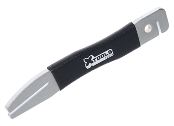

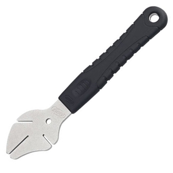

Можно еще плоскогубцами окуратно подровнять сам ротор.
Ротор не ровняется плоскогубцами. :58: Для этого существуют специальные инструменты!!!
