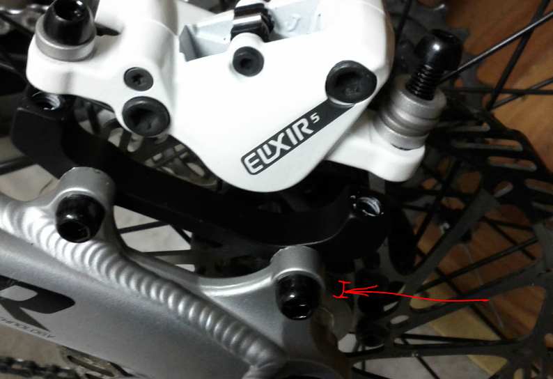

Всем привет. Неожиданно столкнулся с проблеммой. Купил новый Avid Elixir 5, с ним ротор 160 мм и адаптер 20и (собственно все комплектом шло). Но вдруг оказалось, что калипер сзади никак не хочет садится на ротор и прикручиваться к адаптеру. Т.е. если просто посадить сверху калипер на ротор - между центрами осей отверстий на калипере и отверстий на адаптере остается зазор около 1 см!!!! Т.е. измеряется не милиметрами, а сантиметрами. Я попробовал снять это дело на камеру на андроиде. Прилагаю ссылку:
https://picasaweb.google.com/1043617837 ... 2983977586
Посоветуйте что делать? Откуда может взятся такая разница?
ЗЫ. Покрутил колесо - ротор таки немного кривоват - но не на 1 см ведь!!!

Сфоткай в сборе.
И вынь колесо и сфоткая сторону с ротором. Чет мне кажеться что у тебя со стороны ротора гайка на втулке открутилась. Там полюбому ротор стоит далеко от пера. И расстояние от дропаута до втулки огроменное. Вот того что красным отмечено по идее быть не должно. Как пыльник выкручен. Он должен быть закручен полностью. Но разобрать по по этому фото трудно.Что за втулка кстати?

Spasibo za otvet. V etom skoree vsego i pricina!!! Shodil posmotrel na Specialized bikes v dealershop - dejstvitelno eta gajka vezde viglyadit vkrucenoj polnostjyu.
Ne znau cto za vtulka. Na sajte infa: Disc, double sealed cartridge bearing, high/low flange w/ OS contact side, 32h, QR.
Eto libo Sepcialized, libo DT swiss - tak kak wheelset - DT Swiss.
Dejstvitelno gajka viglyadit vikrucenoj! Kakim instrumentom ee vkrutit' obratno?
Rear hub vid snizu: https://picasaweb.google.com/1043617837 ... 3999018690
Rear hub, vid sverhu: https://picasaweb.google.com/1043617837 ... 0080719538
Caliper s rotorom, vpritik k pravoj kolodke (3 shajbi): https://picasaweb.google.com/1043617837 ... 5834115266
Eto takze objyasnaet pocemu excentrik zazhimaetsya tak bistro!

Update.
И действительно, RealIce оказался прав! Выделенная красным область - не что иное как пром. подшипник, выдвинутый из своего гнезда.
Я его просто впресовал обратно, а странные пыльники не закручиваются и также впресовываются и еще имеют малюсенькие болты с шестигрнанником то ли на 2, то ли на 3, которые их фиксируют на втулке. В результате, чтоб зафиксировать оба, надо снимать кассету - вот этим я уж никак не планировал заниматся. Вобщем впресовал все обратно, убрал лишние шайбы, снял кривоватый ротор, поставил новый ротор, прикрутил адаптер без всяких шайб и все красиво стало на свои места. Завтра еду на тестдрайв 8-)
Спасибо всем, кто откликнулся за потраченое на чтение описания моей бредовой проблемы, за наводку на суть и собственно решение проблемы.
