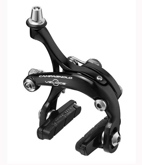

В том-то и дело, что на шамановских тормозах есть эксцентрик, а на кампе — нету. Или я плохо смотрю?
Тормоз — как на картинке.

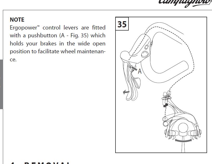

http://www.cyclechat.net/threads/brake- ... oce.77131/
I got caught out by the same issue when I got Veloce

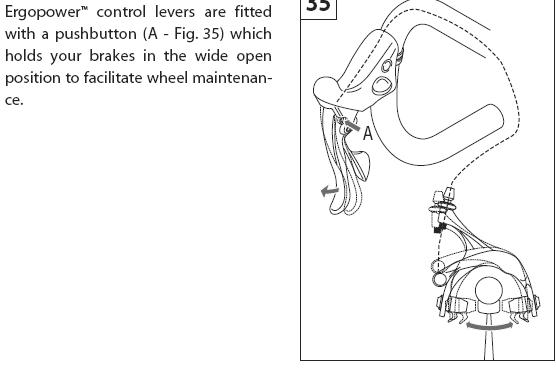

The QR is on the lever not the caliper. Small silver button in a cut out in the hood at the top of the lever. Push it inboard to outboard to release and the reverse to close.
Короче не на каллипере а на ручке должна быть маленькая серебрянная кнопочка.
http://www.campagnolo.com/repository/do ... -shift.pdf
ps У меня таких тормозов нет - просто у Гугла спросил. Он как правило знает.

А, в таких тормозах надо "открывать" на самой тормозной ручке камповской (не на калипере).
