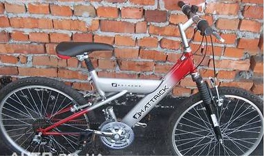

Приветствую всех участников форума.
Тут возник такой вопрос ,возможна ли установка дисковых тормозов на велосипед такого типа ,не именно на этот ,но такого типа .
Спасибо!

Риторический вопрос: а нахига прогулочному велу дисковые тормозюльки?
Если вопрос задан не с практической целью, только для поразмышлять, то, при наличии многоденег, прямых рук и упорства, дискачи можно поставить даже на кравчучку (на детские коляски уже ставят :ROFL: ). Но для этого придется менять колеса (а точнее, втулки), вилку и раму (если на ней нет креплений под дисковый тормоз) :crazy: . Либо колхозить и приваривать (прикручивать) хомуты. Дешевые кЕтайские дискачи тормозить будут значительно хуже даже середнячковых вибрейков, а приличные завесят под пол-стоимости данного аппарата (если не больше), что И.М.Х.О. нецелесообразно.
А теперь вопрос: И ОНО Вам нужно?

Установка дисковых тормозов на велосипед такого типа невозможна, так как не предусмотрена конструкцией (отсутствуют крепежные (так называемые Post-Mount) отверстия на раме и вилке).

Извините, но приличные завесят две стоимости этого велосипеда.

Извиняю 8) . Пару гидр от авида можно купить на всем известном восточноукраинском сайте за 700 грн. А подобный "транспорт" на сландо и Ко стараются втюхать за 1200-1500 грн.

Мне для общего развития ,велик на фото не мой :) .
Еще вопросик ,Sigizmund писал - "Либо колхозить и приваривать (прикручивать) хомуты " ,такие хомуты есть в свободной продаже ? То есть ,их специально выпускают для того что бы поставить дисковые тормоза на раму не предназначенную для такого типа тормозов ИЛИ такие хомуты тоже надо приваривать или еще как то колхозить ?
А вы только одно модное слово выучили? У меня тоже нет этого самого пост-маунта, а тормоза стоят, как же так? :D
Передний тормоз вполне реально поставить если на вилке есть уши IS или PM, на фото не видно, если нету то это очень геморно так как влечет за собой замену: вилка, рулевая, вынос, руль, втулка (или колесо в сборе). Оно вам надо? :duma:

Еще нужно менять втулки со спицами :)

Ну в принципе легче сменить все колесо ,больше проблема в креплении для него ,зажима, а что это за уши IS или PM ,как они выглядят ?

А что если попробовать крепление для дискачей не приварить и приклеить и примотать карбоном? У Гарбаруков, например. Пивоты под вибряки они ж кому-то на вилку приклеивали - вроде никто не жаловался на качество и работу.

Если это столь животрепещущий вопрос, то вот, пожалуйста, для саморазвития http://forum.velomania.ru/showthread.php?t=11617 :empathy
А вот для наглядности http://velotogliatti.ru/forum/viewtopic.php?f=11&t=4825. С вилкой схожая ситуация, но это очень сильно зависит от её уровня (дешевые макеты "амортизаторов" просто перекосит от такого тормоза).
Но повторюсь, что для подобного типа велосипедов установка дисковых тормозов не имеет никакого смысла. Разве только если фотка описывала вообще весь класс велов на вибрейках (в т.ч. и не ашанбайки).

В любом случае на велосипед такого уровня установка дисковых тормозов не нужна

цеплять на велосипед за 1500 гривен тормоза за эту же сумму, это не то что нелогично, это тупо)))
