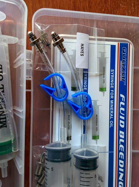

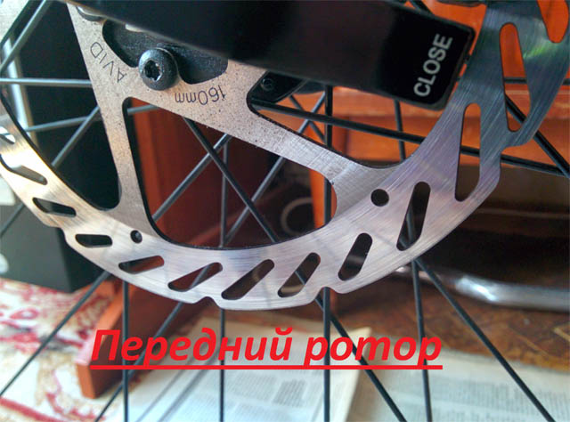

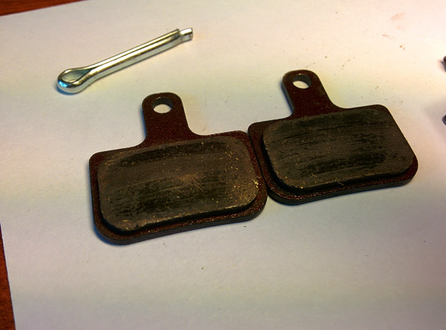

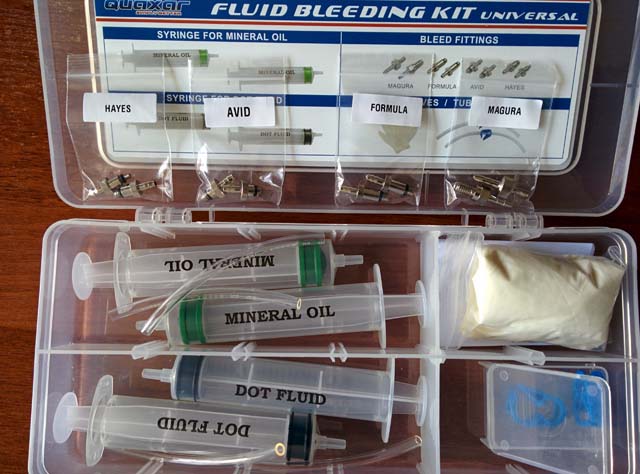

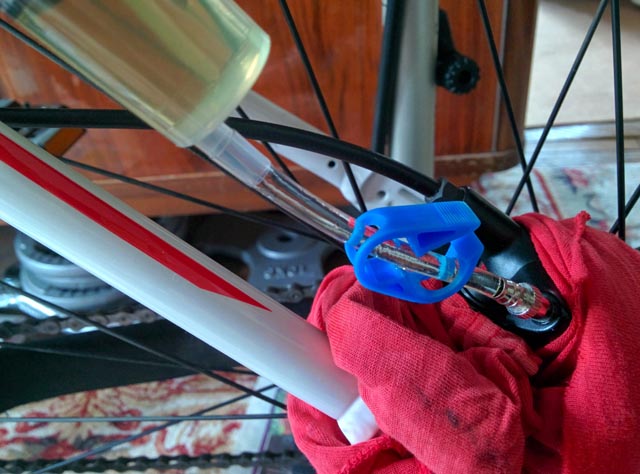

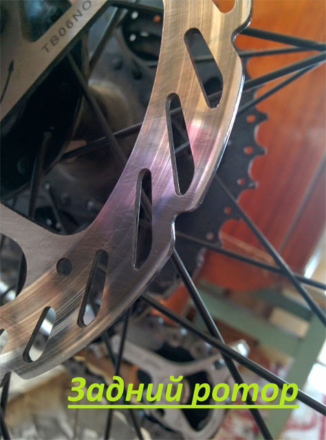

Тормоза Avid db 1, с магазина задний тормоз не тормозил, заблокировать колесо НЕРЕАЛЬНО было, ход ручки был больше чем у переднего и "ватная" была. Передние схватывают моментально и без усилий. Решил прокачать, нашел Кит для прокачки, накачал так что ручка стала намного упруже. Поехал тестить.. но результата почти не было, за счет того что прокачал давление цилиндров максимальное, работают на полную мощь, но не тормозит заднее колесо, будто "маслом намазано". На фото видно что передний ротор полоса контакта с колодкой цельная, равномерный износ, на заднем роторе что-то не так, износ неравномерный И в месте контакта с колодкой он темнеет как в саже!
Пробег колодок\ротора 200км.
В чем причина?
1. Не притерлись (хотя передний тормозит отлично со старта).
2. На колодки попала смазка и\или тп. (при мне ничего не попадало, может заводское)?
3. Ваш вариант..
И что можно сделать (кроме поставить новые колодки)?
Кто сталкивался.. ваше мнение..

Я бы для начала проверил колодки. Для этого достаточно поменять их местами: если сзади проблема уйдет, а спереди появится, то это именно оно и есть.
Ну и ротор протереть спиртом на всякий случай, чтобы исключить наличие масла на нем.

Всем спасибо, ТО не делал, т.к. сам обслуживаю, причину выяснил, причина была в том что что-то попало на колодки и ротор, на заднем видно этот налет-пленка, как на лужах разводы жировые (спирт не помогал ее удалить, вьелось сильно) колодки вымыл в спирте, и зашкурил о наждачку, ротор просто зашкурил сняв верхний слой до матового блеска, вуаля, хватает теперь очень хорошо!
Просто ручка заднего тормоза была явно "ватней" чем ручка переднего.. потому сразу же подумал - прокачать.. не угадал.. не поверил что что-то может въесться в сталь так что просто протерев спиртом не спасет.
