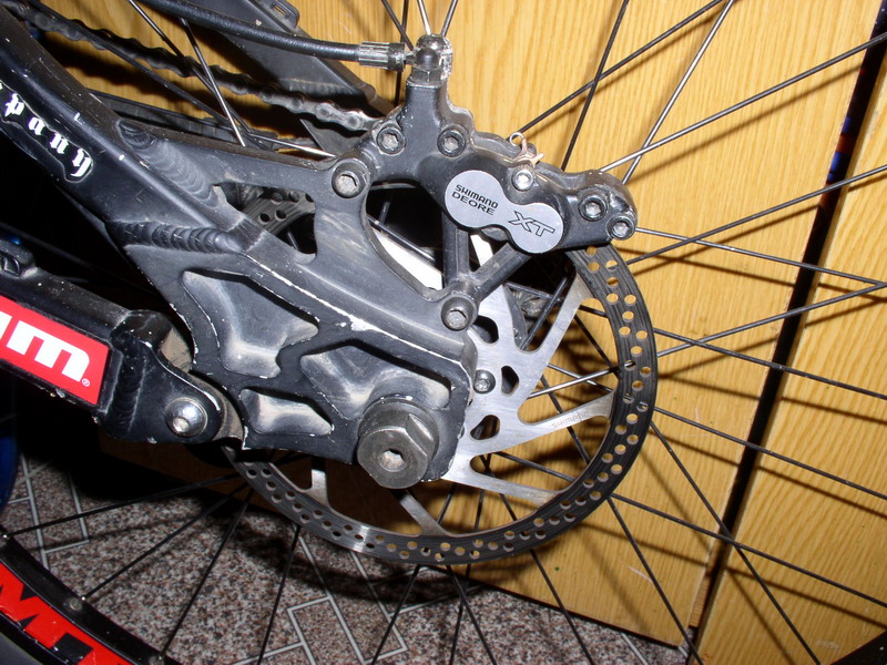

4-х поршневые визуально отличить очень легко - большой калипер в котором явно видно поршни.
о, нашел! (с) Narik
Востаннє редагувалось 30.11.05 09:56 користувачем Леха, всього редагувалось 1 раз.

А по маркировке какие двух, а какие четырех поршневые. BR-M765 это какие, или они идут с одинаковой маркировкой?
AGB
Повідомлень:1272
З нами з:19.5.05 11:11
Звідки:Киев, Троещина
Повідомлення AGB » 30.11.05 10:24
Нашел, четырех поршневые это модели старые, на сайте шимано их описания не нашел, начиная с 2004 года выпускаются двух поршневые.
BR-M755 2002 год четырех поршневые
BR-M756 2003 год четырех поршневые
BR-M765 2004 год двух поршневые
Видел я четырех поршневые, правда только на картинках, громоздко выглядят.

по моему скромному мнению нету смысла в 4х поршневых ХТшных тормозах, для КК.
Будет много гемора с поиском колодок...Больше, чем с поиском обычных M06 колодок, для 765ых тормозов...
На картинке кстати ротор SM-RT75 под 6 болтов :)На Землячке был в продаже месяца три назад :)

У меня вилка Manitou со стандартом крепления калипера post mount. Так вот, специально для этого стандарта выпускается ротор SM-RT75 с диаметром 170 мм. С чем это связано? Это мне еще придется побегать, чтобы найти такой ротор и я не смогу установить стандартный 160 мм? И если я поменяю вилку со стандартом крепления IS2000, то мне и ротор менять надо?
ЗЫ 2 Focus спасибо, я и не хотел ставить 4-х поршневые, уже до этого и сам дошел, а ты придал уверенности :)
Я так понял это касается, только BR-M755...
А по моему скромному мнению выгоднее сейчас брать 765ые...они под 160ый ротор.
