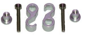

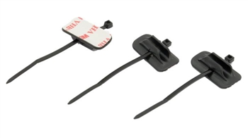

Возникла проблема- на хардтейле эти гадские конструкторы, видите-ли, не предусмотрели на раме крепления для 'задней' гидролинии. Для тросиков есть. Как можно ее протянуть? Есть ли и где какие-то накладки? Вариант с хомутами не сильно радует.
"На сегодняшний день этот вопрос не стоит на повестке дня. Мы имели прецедент, который могли не иметь, но тем не менее, мы его допустили"
aquarius
Повідомлень:1070
З нами з:9.6.03 16:05
Повідомлення aquarius » 15.3.08 23:10
Помогут такие вот штуки:
В веломагазах они обычно есть в продаже.

Пилить ничего не буду.
Вопрос по накладкам - где их взять??? Реально в веломагазинах их нет!
И еще - не пойму принципа работы вышеуказанных металлических креплений - куда их привинчивать?
aquarius
Повідомлень:1070
Повідомлення aquarius » 17.3.08 13:00
Ну я их время от времени вижу в некоторых магазах, позвони поспрашивай - может повезет, другой вариант - поспрашивать еще у механиков.
Эти крепления привинчивают в стоперы на раме для стандартных рубашек - чтобы их не распиливать под диаметр гидролинии.

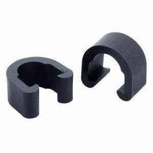

На раме есть крепления для гидролинии двух типов (см. фото):
Как правильно называются и выглядят "зажимы", с помощью которых гидролиния должна быть закреплена в данных посадочных местах?
Да, я знаю, что можно обойтись обычными жгутами, но сейчас меня интересует именно кошерный способ крепления.

Крепление первого типа - вот такие защелки:
Крепление второго типа - уплотняющие трубочки-защелки похожие на эти (бывают вариации):

Повідомлення Angel » 26.1.11 14:33
Спасибо.
Зажим первого типа называется C-Clip Cable Housing Hose Guide.
Кстати, а они универсальны? В смысле, внешние диаметры гидролинии, рубашки тросика переключения и тормозной рубашки одинаковы?
Трубочки со второй фотки пока не нашел.
