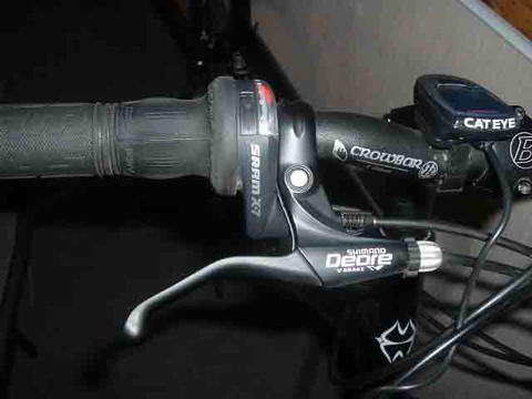

Вопрос возник вот из-за чего.
Поставил себе грип-шиповские монетки Х-7, к ним прикупил ручки Deore (так как нужны были чёрные, других вариантов не отыскал), всё уснановили.
Оказалось, что ручки коротковаты, т.е. выступают всего до внутреннего среза грипсов, не комфортно ощющаю.
Собственно вопрос, различаются ли ручки по длинне вообще и вчасности Deore (на сайте посмотрел там есть маркеровка S и L может маркировка не относится к длинне - в магазине же скзали, что все одной длинны).
Какие есть более длинные ручки?
P.S. ручки под механические тормоза.

Хм, а можно фотографию? Не могу представить, чтобы до ручки, установленной вполтную к грипшифту, было неудобно дотянуться..
S и L в названиях моделей - это маркировка для серебристого и черного цветов, размеры у них одинаковые.
Болтик, которым регулируется расстояние от руля до ручки, крутил?
Фотографию постараюсь сделать, но не раньше следующей недели.
Болтик ручку не растянет...
Cтавил ручки LX к грипшифтам SRAM 7.0, стали фигово. Там неудачный изгиб крепления и вплотную к Грипшифтам они не становятся. Немного винтом притянул ручку к рулю, но все равно не очень помогло. В общем уже привык, но все хочу их поменять. Думаю что лучше тормозные ручки SRAM взять.
Вот фотография:
http://www.smotri.te.ua/?under=4721

Ты, похоже, кладешь руку таким образом, чтобы она не касалась грипшифта? Это неправильно :)

Повідомлення Женя » 26.4.06 15:52
Ты, похоже, ложишь руку таким образом, чтобы она не касалась грипшифта? Это неправильно :)
Я тоже так думаю..но руль длинный...
В положение рук когда переключаю, на ручки всёже 1 палец ложится.
P.S. я уже привык, поначалу совсем неудобно было, сейчас нормально.

Повідомлення Fzzl » 26.4.06 15:57
Укороти грипсы, как писал Фокс: с учетом того, что грипшифт - это часть грипсы, и руку на нем надо держать соответственно (т.е. всегда, а не только при переключении).
После этого, если понадобится - укороти руль :)

Причем тут укорачивание грипсы не пойму, это что пальцы сделает длинее? Еще бы руль посоветовали тисками обжать чтоб диаметр уменьшить и до ручек дотягиваться :kolobok:
Если не обломаюсь сфоткаю завтра в чем проблема.

Повідомлення Леха » 27.4.06 10:00
смотрим на левую руку.
не дотягиваться до ручки можем потому что ручка либо слишком далеко впереди либо слишком далеко справа.
если слишком далеко впереди - элементарно ватсон, берем шестигранник и закручиваем мелкий регулировочный болт.
если слишком далеко справа - вот тут и пригодятся советы по обрезанию грипсы и всякого прочего.
панятна?
