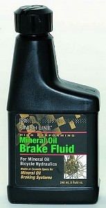

купи набор для прокачки для магуры и там будет даже жидкость.а оригинальное заменяется моторексом и шиманой.а вообще то без опыта не стоит пытаться:и деньги потратишь и время,а потом все равно к механику идти. что с тормозом?

эээ поосторожней с советами...шо за моторекс?.....у меня есть моторекс для цепи...он что ли?....не забывайне там органическое масло.....а заменить кое чем можно - масло для гидравлики ситроена LHM - .. точное название не помню - надо дома глянуть.
Для прокачки нужен штуцер с подходящей резьбой который вкручивается на место заглушки у калипера....можно в принципе сделать из пластика нарезав резьбу....трубки соответствующего диаметра - можно кембрик и шприц с соответств. диаметром носика шоб трудка плотно одевалась на него и на штуцер....ну и шприц для отсасывания масло в верхней ванне....вот и все....снизу толкаешь масло шприцом и без воздуха ...сверху излишки отсасываешь другим шприцом...пока не прекратяться мелкие пузырики...прекратились - закручивай взад пробку...закрывай ванночку...все...

может ты не знаешь,но у моторекса большая линейка велохимии и среди нее есть масло для гидравлических тормозов(не путай с дотом). по теме прокачка нужна если ручка ватная,т.е. нет жесткого упора.у тебя стерлись колодки,поэтому возьми шестигранник мелкий и вкрути на пару оборотов толкатель поршня,который находится в тормозной ручке.

я догадуюсь и не путаю....но ты, када пишешь человеку, который не в курсе, то должен уточнять, что конкретно за масло......потом все таки в инструкции к Магуре нет ни слова про моторекс и шимано - зато в французской версии инструкции к магуре черным по белому написано что можно использовать масло магура или Ситроеновскую гидравлику LHM или LHM Plus(по видимому тоже самое.). Как не трудно догадаться - магура не придумывала никакого масла и не строила свой химический завод по его производству, а взяла ситроеновское, разливает его в свои маленькие бутылочки , продает их по цене больших и всем советует покупать токо их родное масло....что касается винтиков на ручке то таки они приближают ручку к поршню но если ив случае непосредственной близости рычажка ручки к поршню тормоз все равно как бы проваливается то таки надо прокачивать...

http://www.frs.com.ua/ru/product/210/" onclick="window.open(this.href);return false;
2K-750: я ещё не видел гидравлики у которой износ колодок не компенсировался бы жидкостью из расширительного бачка.
