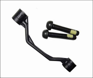

Нужен адаптер для марзочи под 7" ротор (под хаес), есть ли у кого опыть вытачивать такой у токаря(слесаря\фрезировщика)?

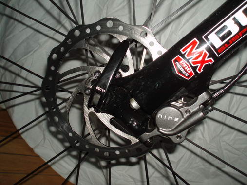

Фото с 6 ротором:
Достаточно ли просто сделать трубчатые проставочки-шабочки длиной в 1 дюйм (если ротор 6 дюймов становитться без переходника).???

стандартный хаесовский переходник выглядит как 2 шайбочки, соединенныйе перемычкой, только толщина не дюйм, а пол максимум :)
да и разные помойму толщины (надо на байк глянуть :)
не зыбавай что болты тоже нужно длинные

а пол максимум :)
точно, полдюйма :) а байк то что, вилка мурз мх про
а чего толщины то разеые у шайбочек? Мож у кого есть померять?

толщины разные потому, что крепления расположены не на одном расстоянии от центра колеса....
А что в магазине нет переходника, я в свое время успешно купил ?
мне кажется лучше не рисковать, если погнутся самодельные шайбы, то могут повредится и крепления в вилке...

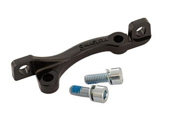

Магура из той редкой породы тормозов IS креплением изначально. Нет у него на ней переходника. Он ему нужен - обратный обычному. Но такой фик найдешь, потому ситуация сложная. Кроме того, даже с таким адаптером
уже прийдется ставить 180 ротор...

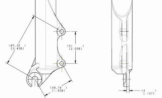

Какой у меня стандарт вилки и тормоза (на сайте производителей не нашел)?
IS-стандарт вилки

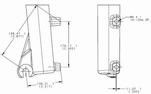

стандарт вилки Postmount (PM)

Из твоего описания выходит, что у твоей Марты IS-стандарт, а у Дарта Postmount.
Не совсем ;-) Магура из той редкой породы тормозов IS креплением изначально.
Не совсем не совсем. Зависит от модификации:
2. Тормоз с ротором 160мм ставится без всяких адаптеров, открути от своего тормоза адаптер и ставь его на вилку без него (возможно, понадобятся шайбочки)
160мм IS-тормоз не станет на PM-вилку
