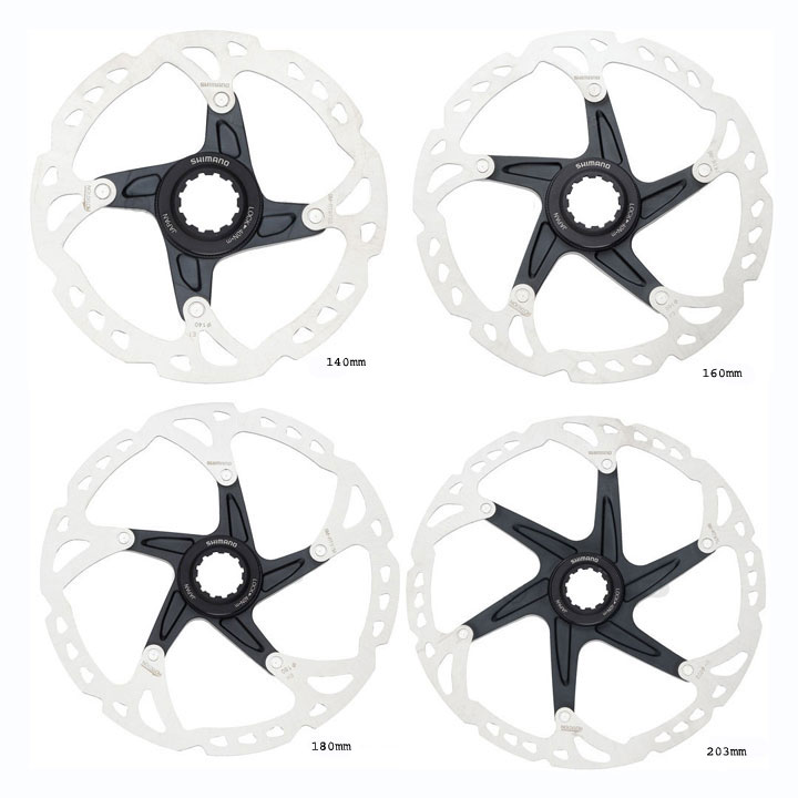

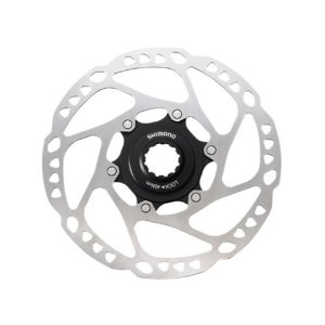

Не знаю, гнутся и всё :dash2: XT SM-RT78 наглядно почти как SLX, а XT SM-RT79 как XTR :smt102
Уже выбор стоит между Deore SM-RT62 (фото 3), SLX SM-RT64 (фото 2), XT SM-RT78 (фото 1) и XTR SM-RT97. Цены (за 160мм: 180/200/250/350). Что посоветуете по принципу цена/качество, SLX, или не пожлобиться на ХТR *oops* ? :help:

ХТ

Комплект XT (как на фото выше) обойдется в 660грн, а комплект XTR 725грн. И действительно, чем они отличаются?
Весом, совс-е-е-ем чуть-чуть :grin: за счёт немного разных пауков.

Когда я покупал свои ХТ, разница с ХТР была 80гривен за штуку....вес отличается в 2грамма :)))

ХТ от ХТР отличается пауком ( его цвет, немного формой, может быть и материалом и главное ЦЕНОЙ). Вес по каталогу Шимано: ХТ=134гр, ХТР=135гр.

1.Відрізняють пауком:
2. Колір паука, в хтр сіровартий в ньому також зашліфованні ребра паука
3. Вага ХТ 134г проти хтр 126
4. В хтр є 140мм ротор із-за чого я їх і взяв
Користуюсь хтр 160/140 в парі з соковитими трійками, гальмую одним пальцем. На поворотах ротор не веде так як на г2(тре навіть 140), чудова жорсткість.
