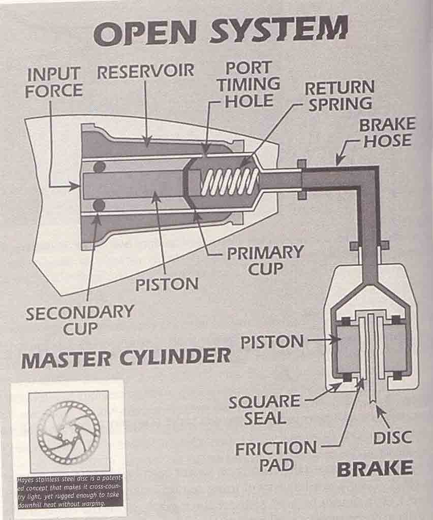

вот схематическое строение тормоза.
чтобы было понятней о чем речь
По этой схеме движутся обе колодки. В недорогих тормозах Шимано гидравлика толкает только 1 колодку.
А конкретніше, моделі назвати можеш? А то я з таких знаю тільки Hayes Solo ;-)

Повідомлення torbich » 8.2.11 21:53
Смотрю на Шимано 486 в действии. Когда нажимаю тормозную ручку - тормозной диск изгибается. Если это не признак того, что только 1 колодка движется - прошу простить за дезинформацию, не знал.
Это скорее признак того, что тормоз неправильно настроен или один поршень залип.
