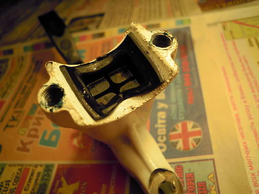

реально ремонтировать посредством замены сальников. иногда и без таковой, если течет например вот по такой причине:

В чем проблема на картинке не догоняю соори.. У меня бачок с маслом находится над ручкой.

Повідомлення shapirus » 8.12.10 17:10
.. В чем проблема на картинке не догоняю соори.. У меня бачок с маслом находится над ручкой.
проблема простая -- диафрагму, закрывающую расширительный бачок, всосало внутрь при слишком усердной прокачке, вследствие чего система разгерметизировалась и тормозуха начала сочиться наружу в этом месте.
какая конструкция у магуры, я не в курсе. но как правило, ручка может течь в двух местах: из-под уплотнения бачка (как в моем случае на фото) или через манжету поршняуплотнение поршня главного цилиндра. нужно разбирать и смотреть. в моем случае обошлось без покупки ремкомплекта, я просто расправил резиночку и аккуратно закрутил все назад, контролируя, чтобы все хорошо равномерно по периметру прижалось крышкой.
