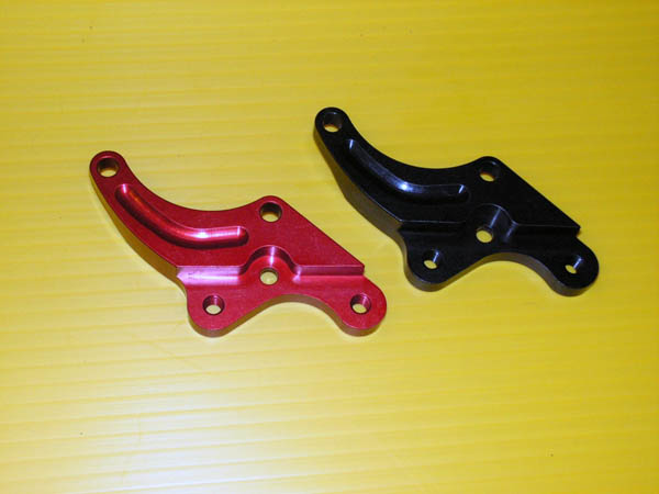

Друзья!
Нуждаюсь в помощи!
У моей жены классный гибрид на базе рамы ТРЕК 7500 до 2006 года выпуска, требующий немедленного апгрейда.
У нас есть дисковые тормоза хайес строкер трейл,
да только становятся они только через
Trek Klein Gary Fisher Rear Disc Brake Adapter
а везти его с ибея аж 40 баков стоит... :dash2:
может у кого он, есть так я чертеж точный с него сделаю и токарю отдам :)
а если есть и не нужен, так куплю:)
сабж на чужой раме
просто сабж :)

а на землячку не звонил?
я там купил за 75 грн для старого адванса аналогичный адаптер. с виду такой же. может конечно есть разница между ними, но, думаю, что производство унифицировано и для мтб адаптеры такие же, как и на кроссовые.

Есть такие адаптеры в продаже в магазине.

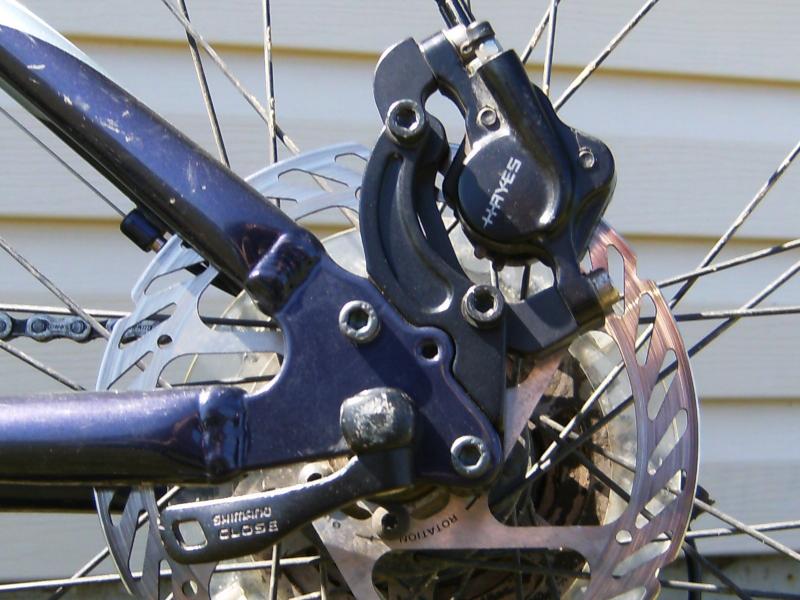

Android
Повідомлень:617
З нами з:12.1.06 08:47
Звідки:Киев, Виноградник
Re: помогите сделать чертеж для Trek Rear Disc Brake Adapter
Повідомлення Android » 25.6.11 14:43
Вставлю свои 5 копеек.
Покупал лет 5 назад на Земле такой адаптер занедорого.
Исходя из его конструкции, конструкции дропаутов НЕ дисковых рам (сплошной дропаут) и конструкции дисковых тормозов, - мне удалось его поставить на абсолютно "левую" гибридную раму без сверловки дополнительных отверстий.
Достаточно проявить немного фантазии и приложить руки в нужном месте и практически любую НЕ дисковую раму возможно с помощью этого адаптера превратить в дисковую.

Android
Повідомлень:617
Повідомлення Android » 29.6.11 16:15
лучше картинки нет, переднее отверстие адаптера крепилось к раме в существующее отверстие дропаута, заднее отверстие через латунные пластинки тоже к существующему отверстию. Немного "лишнего адаптера было снято надфилем по месту
